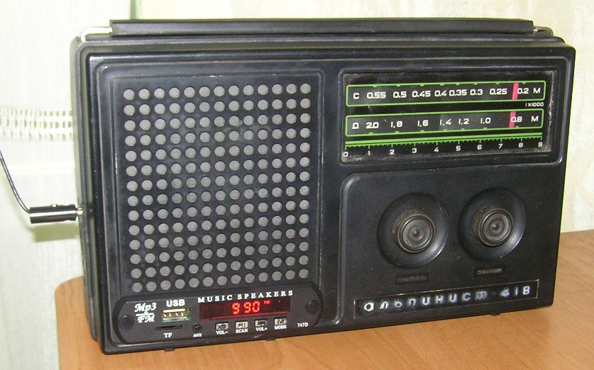

Модуль 747D (mp3-плеер, FM-радио) хорошо вписался в левом нижнем углу передней панели ниже динамика.

В итоге приемник стильно выглядит, имеет отличный и мощный звук. Хорошо принимает 2 диапазона (СВ и FM), стало приятно слушать аудио книги и музыку.
Чувствительность FM-радио высокая. Даже без внешней антенны просто на короткий кусок провода от модуля до гнезда антенны половина киевских станций принимается с хорошим качеством. Емкости аккумуляторов хватает почти на двое суток непрерывной работы, что по нынешним временам очень важно.
