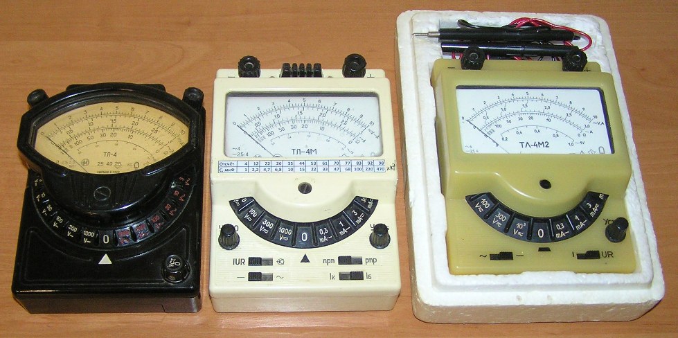

ТЛ-4М мой любимый авометр (сокращение от слова ампервольтомметр) —  так его называли во времена моей молодости). История этой любви начиналась в далёком 1982 году, когда я возвращался из студенческого стройотряда (АТОММАШ!) и приобрёл его за 39 рублей в одном из магазинчиков Ростовской области. По сравнению с бывшим тогда у меня авометром Ц20 это был суперприбор – красивый стильный светлосерый корпус, компактный,  хорошая точность , удобная прямая шкала отсчёта результатов, не требующая постоянных пересчётов показаний в уме,  измерение сила тока (постоянного и переменного) до 3А, возможность измерения основных параметров транзисторов, в т.ч. измерение усиления по току  транзисторов по продвинутой (для того времени)  методике (по отношению приращений токов коллектора к току базы, что исключало ошибку измерения из-за повышенных обратных токов переходов, что актуально для германиевых транзисторов – я тогда перемерял все свои запасы транзисторов) и ещё  я научил его измерять емкость электролитических конденсаторов в широких пределах – от 1 до 100000 мкФ. По тем временам (80-е годы) это было очень круто (hi!). О последней возможности подробнее будет ниже. В общем на полтора десятка лет (моя работа в то время работа была связана с постоянными командировками) этот авометр исколесил со мной весь Советский Союз и ни разу меня не подвёл.   С появлением доступных цифровых мультиметров он реже был востребован и при переезде в 2014 году в Киев он остался на прежнем моём QTH.
Но несколько лет назад из ностальгических побуждений купил  точно такой же. Сделал ему профилактику  и так же оснастил его вновь созданной таблицей для  измерения емкостей от 1 до 470000 мкФ.
Затем попался на глаза ТЛ-4М2 в заводской упаковке и я вновь  не устоял перед искушением(hi!), купил. Их предшественника ТЛ-4 (он же ТТ-3) я искал уже целенаправленно для пополнения коллекции и недавно приобрёл его. Вот так и получилась эта  моя небольшая коллекция.
Информации  по этому семейству авометров крайне мало, поэтому я решил выложить найденную на просторах интернета документацию здесь  на сайте (ссылка)
Родоначальник этого популярного семейства  был ампервольтомметр (авометр или тестер) ТТ-3. Он был разработан  в 1958-1959 годах. Выпускался Тартуским заводом контрольной аппаратуры (Эстония) примерно с 1960 года,  сначала как ТТ-3, непродолжительное время даже назывался ВК7-1 (поскольку был отнесен к классу комбинированных вольтметров), затем  (примерно в 1965году) был переименован в ТЛ-4. Под этим названием он и выпускался до конца 1970-х годов. С 1981 года выпускался авометр «ТЛ-4М» с добавлением функций измерения параметров транзисторов, а с 1987 года выпускался модернизированный (фактически упрощенный) вариант авометра «ТЛ-4М2» уже без возможности  измерения параметров транзисторов.

Является достаточно распространенным даже и ныне прибором, несмотря на прошедшие более чем 30 лет со дня прекращения выпуска. Этому способствовали его прочность (крепкий карболитовый корпус), надежность и удобство пользования (прибор переключается на различные режимы измерения  всего одним кольцевым переключателем без каких либо дополнительных коммутаций соединительных проводов и имеет очень удобные для отсчета кратные шкалы). Предназначен для измерения постоянных (шкалы 0-0.1; 0-1; 0-3; 0-10; 0-30; 0-100; 0-300 и 0-1000 В) и переменных (шкалы 0-1; 0-3; 0-10; 0-30; 0-100; 0-300; 0-1000 В) напряжений, силы постоянного тока (шкалы 0-0.1; 0-0.3; 0-3; 0-30; 0-300; 0-3000 мА) и сопротивления постоянному току от 1 Ома до 2 Мом (со встроенной батареей) и до 20 Мом с внешней батареей напряжением 24-30 В. При работе в качестве вольтметра имеет внутреннее сопротивление, при измерении постоянных напряжений 10000 Ом/1 В шкалы, при измерении переменных 3330 Ом/1 В шкалы.
Мне достался  экземпляр неисправным  (не было измерений токов и сопротивлений) – видимо потому так хорошо и сохранился (hi!)  —  но в хорошем косметическом состоянии, с исправной измерительной головкой и неповрежденной временем шкалой , с небольшой коррозией контактов батарейного отсека и очень тугим колесом переключателя диапазонов.
Пришло время разобраться к неисправностью. Методика разборки ТЛ-4 несколько замысловата, но  хорошо показана на видео. Я проверил омметром все сопротивления ТЛ-4 на соответствие указанным на схеме  и обнаружил 4 сгоревших резистора – 2 в цепи амперметра и 2 в цепи омметра – очевидно, что прежний хозяин проявил завидное упорство в попытке измерить напряжение сети на пределах измерения тока и сопротивления (hi!).
