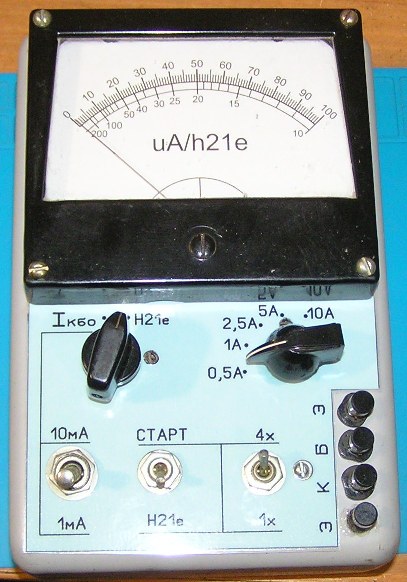

Пришлось переориентировать вектор проекта — нарисовать шкалу  под головку М906 и подумать, как приспособить имеющееся у него переключатели и отверстия. Результат таких размышлений представлен на схеме рис.4 .
рис.4.Принципиальная схема высокотокового тестера H21e на основе ППТ by US5MSQ
Имеющийся в ППТ галетный переключатель на 5 положений 4 направления использован как S2. Второй же галетный переключатель на 2 положения и 4 направления и использовал для введения режима измерения обратного  тока коллектора Iкбо на двух пределах 1 и 10 мА. Резисторы шунтов R34,R35 штатные от ППТ.Вместо потенциометров поставит 2 тумблера. Один переключает множитель 1х-4х, а второй включает (СТАРТ) режим измерения Н21е. Параллельно головке включен диод VD3, защищающий её при подключении неисправного транзистора. Подстроечником R33 (штатный от ППТ) калибруется показания миллиамперметра, а только поле этого калибруется вольметр на 2,5В. Диодный мост обеспечивает работы измерителя Iкбо  при переключении типа (p-n-p/n-p-n) транзистора.
Под этот вариант я при помощи программы Layout60 для передней панели  распечатал и заламинировал наклейку с надписями.
передняя панель ППТ_Н21е
Скачать чертёж так же можно на форуме. там же для печати на принтере можно скачать чертежи шкал для приборов М24 и М906 в формате pdf. В результате получился вот такой красавец-прибор

Как видим, теперь отсчёт показаний стал прост и понятен. Прибором удобно стало пользоваться. Можно быстро измерить усилительные возможности мощного транзистора по всему диапазону токов коллектора (от 0,5 до 10А) и оценить его пригодность для той или иной конструкции.
