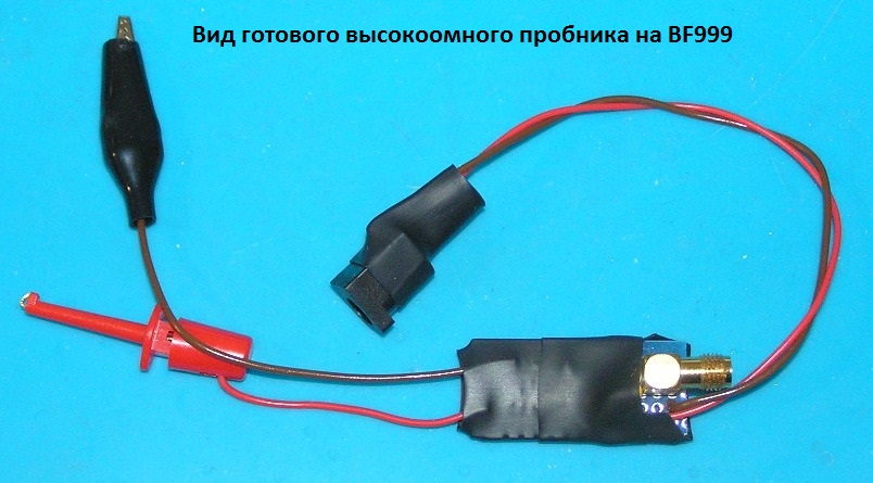

Векторный анализатор цепей nanoVNA позволяет производить десятки разных видов измерений параметров ВЧ цепей и пользуется заслуженной популярностью у радиолюбителей. Однако проводить измерения в высокоомных резонансных цепях с прямым подключением к ним входа nanoVNA (Port2) крайне затруднительно, поскольку входное сопротивления Port2 всего лишь 50 Ом. Для решения этой проблемы применяют активные высокоомные малоемкостные пробники выполненные на транзисторах и ОУ. Мой вариант такого пробника для работы с прибором NWT7 я уже описывал в статье  Щуп-приставка к NWT для тестирования контуров.
Но у nanoVNA амплитуда сигнала на 50-омном входе Port2 при уровне сигнала 0 дБ составляет примерно 87 мВ (175 мВ Up-p). При этом амплитуда тока нагрузки пробника не превысит 2 мА. При такой небольшой нагрузке совсем не обязательно делать мощный выход (до 20-25 мА) пробника, да и напряжение питания можно понизить в несколько раз, например запитать пробник от литиевого аккумулятора. В качестве входного транзистора был выбран полевой BF999, хорошо работающий при малом напряжении на стоке. Мой вариант высокоомного малоемкостного пробника для nanoNVA представлен на схеме ниже.

Опытный образец был собран на стандартной китайской макетке, испытан совместно с nanoNVA и показал хорошие результаты. Кус пробника равен практически 1 на частотах до 15 МГц, далее идёт небольшой равномерный завал АЧХ, достигающий на частоте 30 МГц примерно 5 дБ. На частоте 100 МГц спад достигает 18 дБ. Входная емкость пробника всего 2 пФ — отличный результат!!!

По окончании испытаний на плату надел изолирующую термоусадочную трубку и пробник готов к работе.
