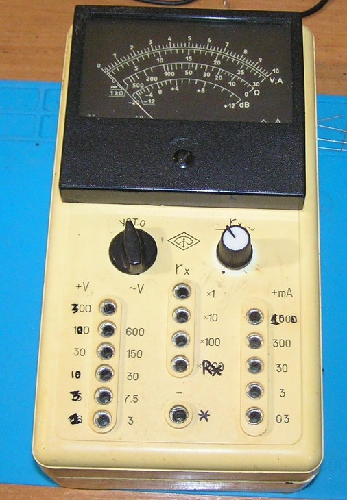

Переделанный-Ц20-05
Переделанный-Ц20-05 US5MSQ

Как видим, показания совпадают в контрольными приборами с точностью не хуже 1%. Поскольку у контрольных мультиметры фирмы RICHMETERS 109, 408B  собственная погрешность порядка 0,5%, поэтому итоговая погрешность на всех пределах измерений для нового Ц20-05 не превышает 1.5%. Отличный результат. Теперь он по точности может потягаться на равных с популярным авометром 43101 и с недорогими китайскими цифровиками, а уж по простоте и комфортности считывания результатов среди стрелочников измерений ему равен только ТЛ-4М, но у того погрешность повыше будет. Оживление мертвеца прошло успешно (HI!). Осудить статью можно на форуме.  Там же есть информация по подготовленным комплектам  деталей для желающих повторить этот путь.
