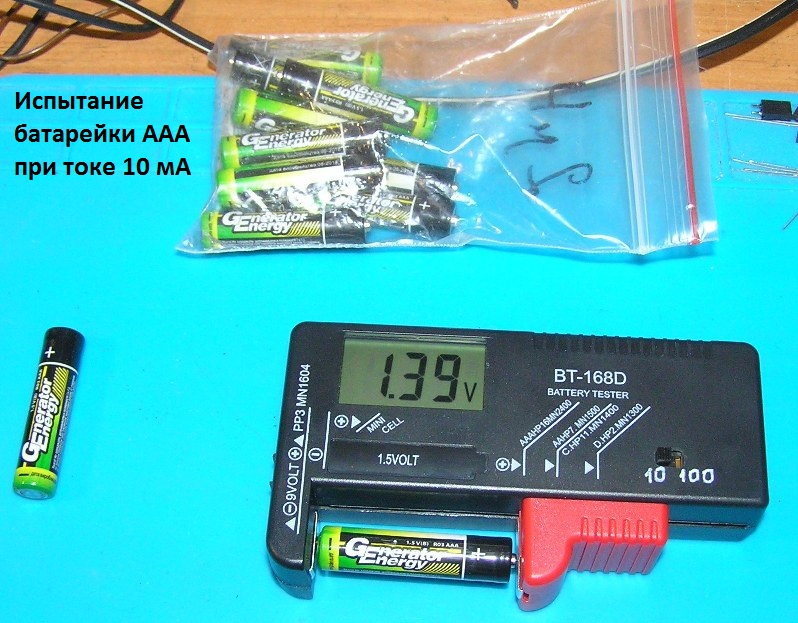

Параллельно контактам подключения Кроны припаял резистор 1 кОм, что в сумме с током потребления вольтметра 1 мА дает  при 9в ток нагрузки 10 мА. Параллельно контактам подключения 1,5-вольтовых батареек припаял резистор 220 Ом, что в сумме с током потребления вольтметра 3,2 мА дает  при 1,5в ток нагрузки 10 мА. Для получения ток нагрузки 100 мА параллельно этому резистору 220 Ом переключателем подключается дополнительный резистор 18 Ом, добавляющий ещё 90 мА к нагрузке.
Вот теперь тестером стало удобно пользоваться и за считанные минуты я отсортировал два мешочка батареек на  4 категории – нормальные, для пультов ДУ,  для «электросвечей» на основе джоуль-вора и совсем уж разряженные – на утилизацию.

На фото показан пример такого тестирования батарейки – как видим, она ещё вполне пригодна  для пульта ДУ.
