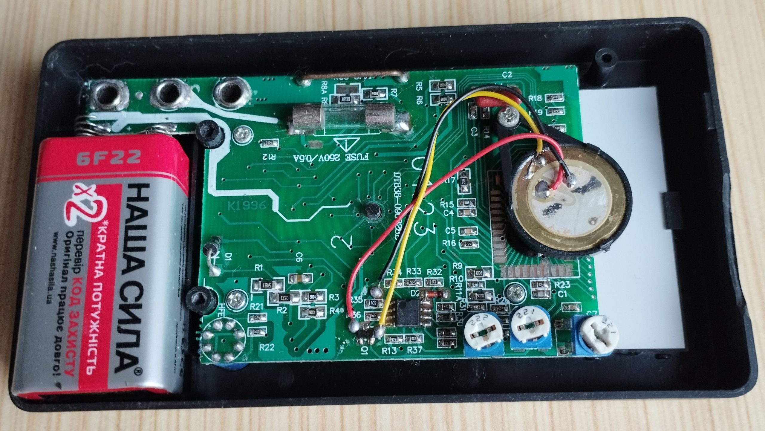

Детальное изучение показало , что в обоих мультиметрах сильно занижено (83 мВ против положенных 100 мВ) опорное напряжение. Оно измеряется на 36 ножке микросхемы («капли»), показанной на фото, относительно общего провода мультиметра.
US5MSQ-доработка-DT-832_1
Формируется опорное напряжение  внешним резистивным делителем, причём его точное значение задаётся нижним резистором делителя  (по идее резистор должен быть примерно 94-100 Ом), параллельно которому на плате предусмотрена площадка для установки резистора типоразмера 0805 для ручной подборки точного значения.  Но китайцы никакую подборку не делали, а на плате установили резистор заведомо более низкого номинала ( величиной 82 Ом). Так что это не случайная ошибка, а технологический брак производителя, исключившим все ручные операции для максимального удешевления продукта, т.е. этим страдают все мультиметры DT-832 из магазина «Аврора».
US5MSQ-доработка-DT-832_2
Мелких резисторов типоразмера 0604 у меня нет, поэтому я удалил с платы резистор 82 Ома, на свободную контактную площадку типоразмера 0805 установил резистор 100 Ом, а параллельно ему (этажеркой) припаял резистор 2,2 кОм для получения точного значения  опорника 100 мВ ( у меня получилось 99,9). Для упрощения подбора этого резистора можно просто параллельно поставить подстроечный или переменный резистор на 5-10 кОм и уже им выставить требуемое напряжение. А уже измерив его значение подобрать наиболее близкий номинал постоянного резистора. После этого погрешность мультиметра на всех пределах стала, как и положено,  порядка  0.5-1% .

У меня DT-838, внешне копия DT-832, занижал слегка напряжение. Полез внутрь — три подстроечных резистора, на ноге 36 микросхемы 103 мв. Нашёл резистор, связанный с этой ножкой(крайний справа) и выставил 100 мв. Супер. На работе есть источник образцового напряжения, надо будет с ним сравнить и может ещё чуть подправить. А вот что регулируют остальные два резистора не знаю. Может подскажете?
