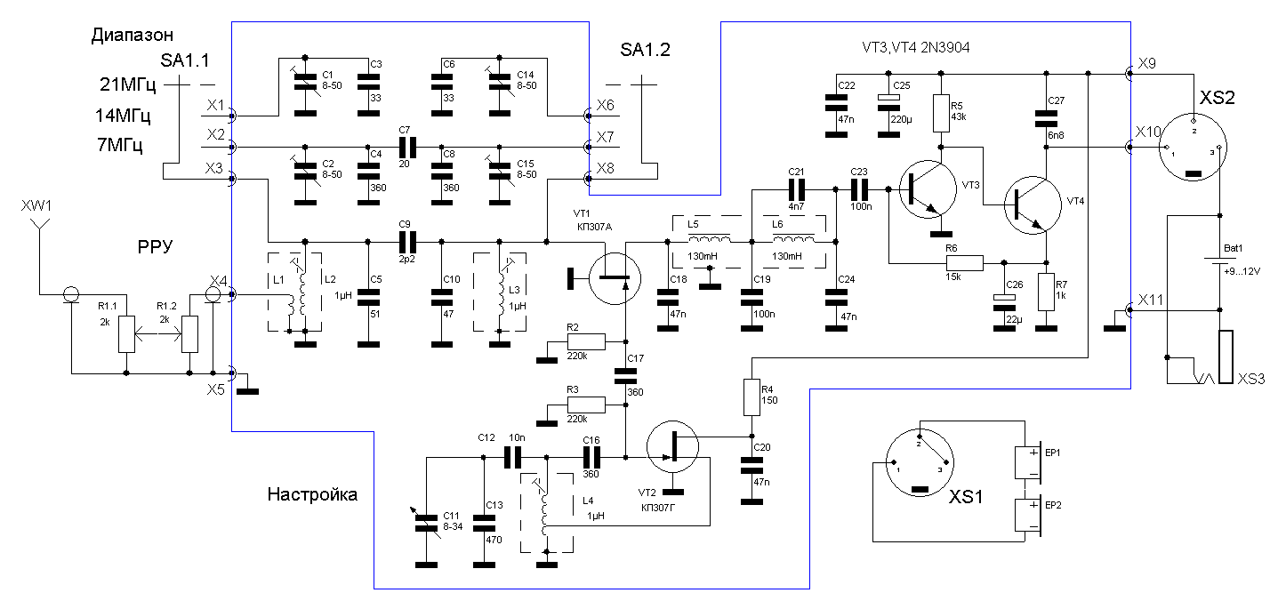

Принципиальная схема приемника приведена на рис.1. Сигнал с антенного разъема подается на регулируемый аттенюатор, выполненный на сдвоенном потенциометре R1. По сравнению с одиночным потенциометром подобное решение обеспечивает бОльшую глубину регулировки ослабления ( более 60дБ) во всем КВ диапазоне, что позволяет обеспечить оптимальную работу приемника практически любой антенной. Далее сигнал через катушку связи L1 поступает на двухконтурный полосовой фильтр (ПДФ) L2C5, L3C10 с емкостной связью через конденсатор С9. Переключение диапазонов производится тумблером SA1, имеющем нейтральное (незамкнутое) положение контактов. В положении контактов, показанном на схеме включен диапазон 21МГц. При переключении на 14МГц к контурам подключаются дополнительные конденсаторы С1,С3 и С6,С14, смещающие резонансные частоты контуров на середину рабочего диапазона. При переключении на диапазон 7МГц к контурам ПДФ подключаются не только конденсаторы С2,С4 и С8,С15, но и дополнительный конденсатор связи С7, что необходимо для получения оптимальной формы АЧХ ПДФ на этом диапазоне.
Нагрузкой ПДФ служит однотактный ключевой смеситель на основе полевого транзистора VT1. Это важный узел, «сердце» приемника, определяющий его основные параметры и заслуживает особого внимания.
В процессе моих экспериментов с ключевыми смесителями ППП было обнаружено [8], что ключевой смеситель гетеродинного приемника, нагруженный по выходу емкостями, со стороны входа работает как узкополосный синхронный фильтр (СФ)[9], с центральной частотой на частоте гетеродина и полосой пропускания равной удвоенной полосе пропускания по ЗЧ. Физические основы этого явления достаточно доступно были изложены в [10]. Обратите внимание, что на частотах верхних КВ диапазонов добротность этого простого СФ достигает совершенно фантастических величин — тысяч и десятков тысяч! Например
— при полосе по ЗЧ для приема SSB сигнала 2,5кГц – более 4000 (на 21МГц)
— при полосе по ЗЧ для приема CW сигнала 0,8кГц – более 12000 (на 21МГц).
Более того, ярко выраженная частотная зависимость входного сопротивления ключевого смесителя при высокоомной нагрузке последнего повышает селективность подключенного к нему ПДФ. При этом на пологой АЧХ входного контура (или ПДФ) появляется острый пик шириной, равной удвоенной полосе пропускания по НЧ (в данном случае примерно 5 кГц). Центральная частота этого пика совпадает с частотой настройки гетеродина и перестраивается вместе с ней. При этом эффект повышения добротности контура тем больше, чем выше соотношение нагруженной и конструктивной добротности, и фактически равен этому соотношению (разумеется при достаточно большом сопротивлении нагрузки смесителя гетеродинного приемника, или если угодно, СФ). Для классической системы согласования контура (внесенное сопротивления источника/нагрузки равны) повышение добротности контура не превысит 2раз. Поэтому выгодно уменьшать коэффициент включения источника сигнала — согласованной антенны и применить полное подключение к контуру смесителя, имеющего в свою очередь, высокоомную нагрузку. При этом внеполосные помехи существенно ослабляются, чувствительность и, соответственно, ДД в виду исключительно малых потерь во входных цепях приемника существенно возрастают. И это дает нам возможность создавать более совершенные приемники на принципе прямого преобразования.
Но вернемся к принципиальной схеме ППП. Для реализации высоких селективных свойств смесителя применено полное подключение к ПДФ, а нагрузка смесителя по сравнению с традиционной повышена в несколько раз – до 5-10кОм. Полевой транзистор VT1, включен в режиме управляемого сопротивления[11]. При малых напряжениях сток-исток, независимо от полярности, канал полевого транзистора ведет себя как обычное сопротивление. Его значение можно менять от нескольких мегоом при запирающем напряжении на затворе до десятков ом при отпирающем. Таким образом, при подаче гетеродинного напряжения через конденсатор С17 на затвор, получится почти идеальный смеситель. Запирающее напряжение на затворе устанавливается автоматически из-за выпрямляющего действия p-n перехода (автосмещение) транзистора VT1. При этом изменяя амплитуду гетеродинного напряжения, а значит и величину запирающего напряжения на затворе, мы может устанавливать в широких пределах относительную длительность открытого состояния канала, или скважность. При преобразовании на гармониках для выравнивания чувствительности по диапазонам скважность открытого состояния выбрана близкой к 4, что в данной схеме получается автоматически, т.к. преобразователь спроектирован так, что не требует кропотливой работы по подбору напряжения гетеродина. Для этого достаточно лишь выбрать полевой транзистор VT1 с напряжением отсечки, меньшем чем у VT2, не менее, чем в 2 раза.
К достоинствам смесителя относится очень малая мощность, потребляемая от гетеродина, поэтому последний практически не нагружается, что позволило отказаться от буферного каскада и тем самым упростить схему. Развязка входных и гетеродинной цепей однотактного смесителя на полевом транзисторе при его работе на основной частоте ГПД в основном определяется проходной емкостью сток-затвор транзистора, что в общем случае является одним из существенных его недостатков, затрудняющая успешное применение его на ВЧ диапазонах. В данном случае такой проблемы нет, т.к. только на диапазоне 7МГц смеситель работает на основной частоте ГПД, а на диапазоне 14МГц – на второй гармонике ГПД, а на 21МГц –соответственно на третьей, при этом на верхних диапазонах реально сигналов с такой частотой нет, а имеющийся остаточный сигнал ГПД частотой порядка 7МГц очень эффективно подавляются ПДФ диапазонов 14 и 21МГц. Наименьшее подавление сигнала ГПД будет на 7МГц диапазоне, но и здесь его подавление( на антенном входе) превышает 60дБ – вполне достаточно для нормальной работы приемника.
Гетеродин выполнен по схеме индуктивной трехточки ( схема Хартли) на полевом транзисторе VT2. Контур гетеродина содержит катушку L4 и конденсаторы С11-С13. Конденсатором переменной емкости (КПЕ) С11 частота генерации перестраивается в пределах 6,99-7,18МГц, что соответствует по второй гармонике диапазону 13,98-14,36Мгц, а по третьей — 20,97-21,54МГц. Связь контура с цепью затвора VT2 осуществляется посредством конденсатора С16, на котором, благодаря выпрямляющему действию p-n перехода транзистора VT2, образуется автосмещение, достаточно жестко стабилизирующее амплитуду колебаний. Так, например, при возрастании амплитуды колебаний запирающее выпрямленное напряжение также увеличивается и усиление транзистора падает, уменьшая коэффициент положительной обратной связи (ПОС). Собственно, ПОС получается при протекании тока транзистора по части витков катушки L4. Отвод к истоку сделан от 1/3 части общего числа витков.
Основная фильтрация сигнала в ППП осуществляется на низкой частоте фильтром нижних частот (ФНЧ) и потому качество работы приемника во многом определяется селективностью его ФНЧ. Для улучшения помехоустойчивости и селективности приемника на входе УНЧ применен двухзвенный ФНЧ C18L5C19L6C24с частотой среза примерно 2,7кГц, составленный из двух последовательно включенных П-образных LC звеньев. Конденсатор С21 образует дополнительный полюс затухания за полосой среза и тем самым обеспечивает увеличение крутизны спада АЧХ до 40дБ/октаву. В качестве катушек ФНЧ применена магнитофонная ГУ, что позволило исключить из конструкции ППП трудоемкие в изготовлении низкочастотные катушки. В числе положительных свойств этого решения можно отметить малые габариты фильтра, высокую линейность при больших уровнях сигналов благодаря наличию в магнитопроводе немагнитного зазора (Кг меньше 1% при входном 1Вэфф), малую чувствительность к наводкам благодаря хорошей штатной экранировке. Следует отметить, что лучшее подавление ( на 3 дБ) в двухзвенном ФНЧ получается при перекрестном соединении катушек.
Несмотря на то, что нагрузка ФНЧ (входное сопротивление УЗЧ порядка 5-10кОм ) выбрана существенно больше характеристического сопротивления ФНЧ (что требуется для реализации хороших селективных свойств смесителя) неприятного характерного «звона» сигнала не наблюдается, т.к. в виду небольшой добротности катушек ГУ форма АЧХ ФНЧ имеет лишь небольшой подъем в области верхних звуковых частот, что благоприятно для улучшения разборчивости речи.
УЗЧ приемника двухкаскадный, с непосредственной связью между каскадами. Он собран по типовой схеме на современных малошумящих транзисторах VT3, VT4 с высоким коэффициентом передачи тока. Благодаря стопроцентной отрицательной обратной связи по постоянному току режимы транзисторов по постоянному току устанавливаются автоматически и мало зависят от колебаний температуры и напряжения питания. Чтобы входное сопротивление УЗЧ мало зависело от разброса параметров транзисторов, сопротивление резистора R6 относительно небольшим (15кОм). Нагрузкой УЗЧ служат высокоомные телефоны ТОН-2 с сопротивлением по постоянному току 4,4кОм, которые включаются непосредственно в коллекторную цепь транзистора VT4(через разъем Х3), при этом через их катушки протекает и переменный ток сигнала и постоянный ток транзистора, что дополнительно подмагничивает телефоны и улучшает их работу. . Конденсатор С27 совместно с индуктивностью последовательно включенных наушников образует резонасный контур с частотой примерно 1,2кГц, но из-за большого активного сопротивления обмоток добротность последнего невысока — полоса пропускания по уровню -6дБ примерно 400-2800Гц, поэтому его влияние на общую АЧХ не очень существенно и носит характер вспомогательной фильтрации и небольшой коррекции АЧХ. Так любителям телеграфа можно выбрать С27=22-33нФ, тем самым мы сместим резонанс вниз на частоты 800-1000Гц. Если сигнал глуховат и для улучшения разборчивости речевого сигнала нужно обеспечить подъем верхних частот, можно взять С27=2,2-4,7нФ, что поднимет резонанс вверх до 1,8-2,5кГц.

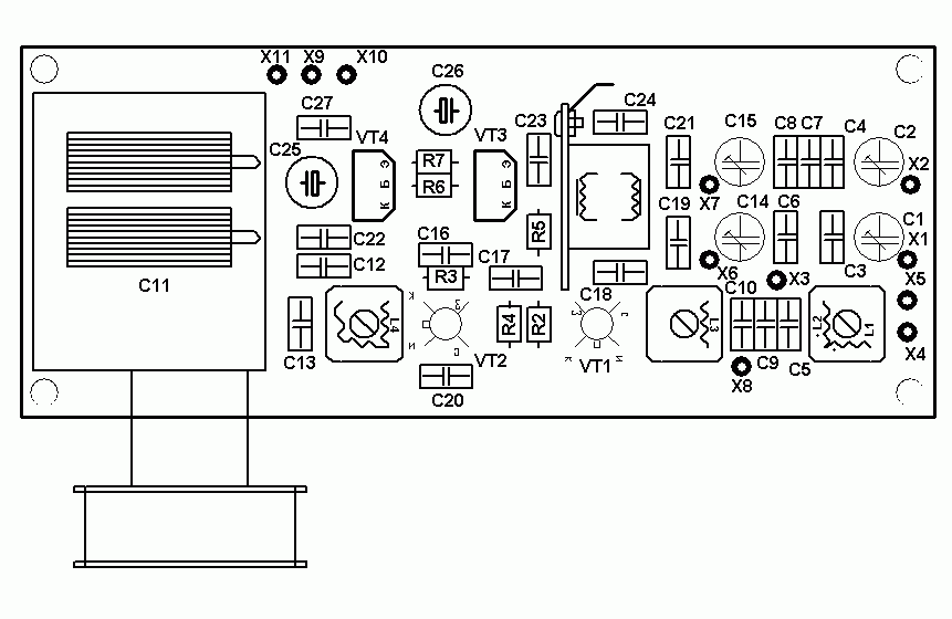

Конструкция и детали. Большинство деталей приемника смонтированы на печатной плате из односторонне фольгированного стеклотекстолита размером 41х99мм, чертеж которой со стороны печатных проводников приведен на рис. 2,
а расположение деталей – на рис.3.
Чертёж печатной платы в формате lay можно скачать здесь. Плата рассчитана на установку малогабаритных радиодеталей – резисторы С1-4, С2-23, МЛТ-0,062. При применении более крупных резисторов (0,125 или0,25Вт) их следует устанавливать вертикально. Керамические контурные конденсаторы термостабильные КМ, К10-17или аналогичные импортные(дисковые оранжевые с черной точкой или многослойные с термостабильностью МР0). Триммеры CVN6 фирмы BARONS или аналогичные малогабаритные. Конденсаторы С18,С19,С21,С24 желательно выбирать термостабильные — пленочные, металлопленочные например малогабаритные импортные серий МКТ,МКР и аналогичные. Остальные керамические блокировочные и электролитические – любого типа малогабаритные.

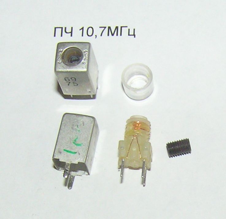

Катушки приемника L1-L4 выполнены на малогабаритных каркасах от контурных катушек ПЧ 10,7Мгц размерами 8х8х11 мм (рис. 4) от широко распространенных недорогих импортных
радиоприемников и магнитол. Катушки L2-L4 содержат по 18 витков провода ПЭЛ, ПЭВ диаметром 0,13-0,23мм, отвод у катушки L4 сделан от шестого витка, считая от вывода, соединенного с общим проводом. Катушка связи L1 наматывается поверх нижней части катушки L2 и содержит 3 витка такого же провода. Намотку следует проводить с максимальным натяжением провода, равномерно размещая витки во всех секциях каркаса, после чего катушка плотно фиксируется штатной капроновой гильзой. Весь контур заключен в штатный латунный экран. При необходимости все катушки можно выполнить на любых других, доступных радиолюбителю каркасах, разумеется изменив число витков для получения требуемой индуктивности и, соответственнно, подкорректировав чертеж печатной платы под новый конструктив. Например, для широко распространенных каркасов контуров ПЧ от старых телевизоров диаметром 7,5-8,5мм с подстроечниками СЦР-1 ( М6х10) и прямоугольными ( могут быть и круглыми ) экранами, катушки L2-L4 содержат по 12 витков провода ПЭЛ, ПЭВ диаметром 0,4-0,7мм, намотанных на длине 10мм, при этом отвод у катушки L4 сделан от четвертого витка, считая от вывода, соединенного с общим проводом. Катушка связи L1 наматывается поверх нижней части катушки L2 и содержит 2 витка такого же провода.

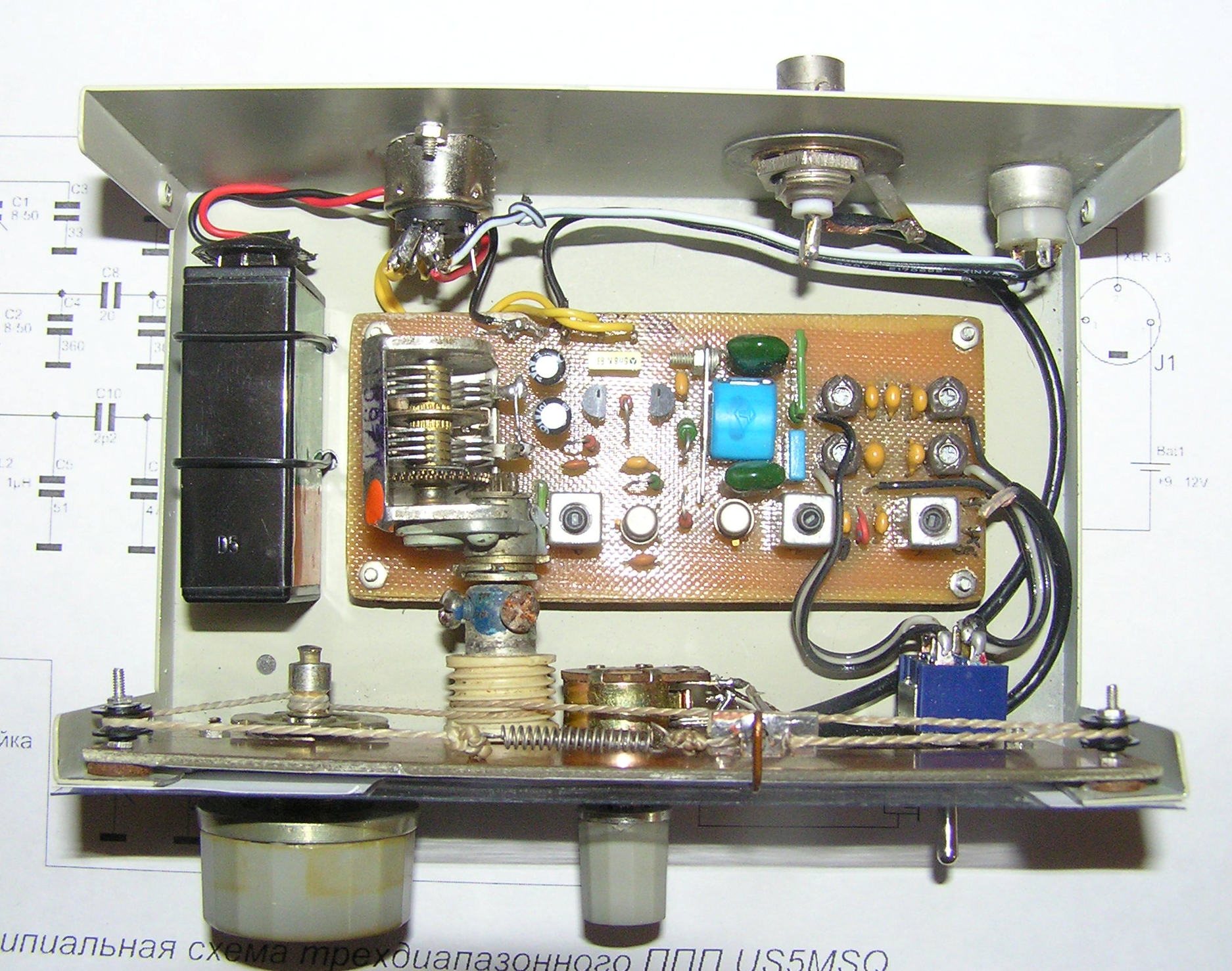

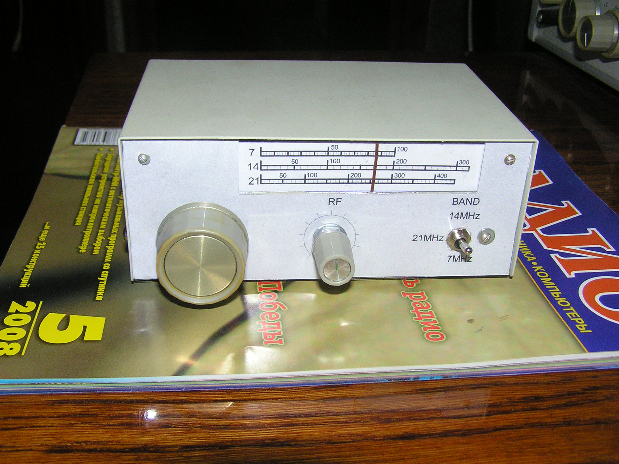

Вид на внутренний монтаж приведён на рис.5. Конструкция шкального механизма видна на фото. В верхней части передней панели вырезано прямоугольное окно шкалы, сзади которого на расстоянии 1мм закреплен винтами М1,5 длиной 15мм подшкальник. На эти же винты насажены промежуточные капроновые ролики диаметром 4мм, обеспечивающие необходимый ход тросика. Диск верньера применен стандартный, диаметром 13мм от блоков УКВ старых приемников. Шкала линейная, с отображением всех трех диапазонов. Ось, на котором закреплена ручка настройки, использована от переменного резистора типа . От этого же резистора использованы элементы крепления оси на передней панели (см.рис.6).

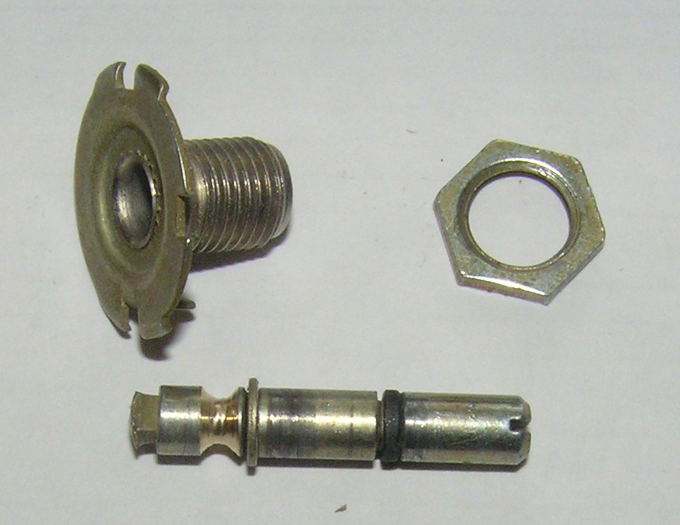

На оси следует сделать небольшую проточку (полукруглым надфилем, зажав в патрон электродрели ось), в которую укладывают тросик (два витка вокруг оси). Стрелка шкалы – отрезок провода ПЭВ диаметром 0,55мм.
