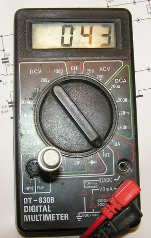

Итак, начнем. В виду того, что из измерительных приборов у нас только китайский цифровой мультиметр DT-830В, для оптимальной настройки схемы и правильного понимания происходящих в ней процессов, нам нужно провести  определенную предварительную подготовку и постараться получить максимум информации о параметрах основных деталей (это, как увидим дальше,  в дальнейшем нам очень пригодится при анализе работы схемы и поиске путей улучшения ее работы). Приступаем к подбору основных деталей.
Рис.2-измерения H21e у транзисторов
  1. Транзисторы. Как и указано в описании, для, усилителя НЧ пригодны практически любые низкочастотные р-п-р транзисторы. Желательно, однако, чтобы V3 был малошумящим (П27А, П28, МП39Б), а коэффициент передачи тока обоих транзисторов был не ниже 50- 60. Переключив мультиметр в режим измерения коэффициента передачи базового тока (применяют также названия Вст, Н21е) проводим измерения ( рис.2) и отбираем из имеющихся экземпляров требуемые. Следует отметить, что к результатам этих измерений нужно относиться, как к ориентировочным, т.к возможна большая погрешность , особенно для германиевых транзисторов. Особенность этого режима для  мультиметра DT-830В( и аналогичных китайских) состоит в том, что измерение проводится при подаче на базу фиксированного тока 10мкА. некоторые экземпляры германиевых транзисторов могут иметь сопоставимый по величине обратный ток коллектор-база, что приводит в пропорциональному завышению показаний. Но в нашем случае это не критично.
Автор подобрал Т1(П28) с Вст=90,  Т3(МП41А) с Вст=110 и Т2(КТ312Б )с Вст=60.
