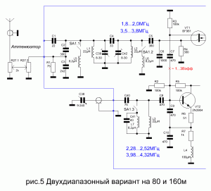

Двухдиапазонный приемник на 80 и 160м
Фрагмент принципиальной схемы ВЧ блока двухдиапазонного варианта приемника на 80 и 160м приведена на рис.5. Не показанная часть схемы полностью соответствует базовому варианту (см. рис.2), для облечения чтения нумерация совпадающих элементов сохранена, вновь введенные ее продолжают.
Принципиальная схема ВЧ блока двухдиапазонного приемника на 80 и 160м US5MSQ
В показанном на схеме положении переключателя SA1 включен диапазон 160м.  Двухконтурный ПДФ L1C1C2C3L2C4C5С6 аналогичен по структуре  примененному в базовом варианте и имеет полосу пропускания не уже 1,8-2Мгц. Внешняя антенна  подключаются аналогично базовому варианту.  Для перехода на 80м диапазон замыкаются контакты переключателя SA1 и параллельно катушкам L1,L2 величиной 22мкГн подключаются  катушки L5,L6 величиной 8,2мкГн, в результате полоса пропускания ПДФ смещается точно на частоты диапазона 80м – 3,5-3,8МГц.  Контур ГПД на 160м диапазоне состоит из катушки L3, КПЕ С38 и растягивающих конденсаторов  С40,С8,С9, и С10, величина последних выбрана из расчета обеспечить  с достаточным запасом диапазон перестройки 2,28-2,52Мгц. При включении 80м диапазона параллельно L3 подключаются катушка L7 и конденсатор С41, в результате диапазон перестройки ГПД смещается к требуемому 3,98-4,32Мгц, с некоторым запасом. Немного расширенный диапазон перестройки ГПД  позволил отказаться от операции их точной укладки.
Для улучшения повторяемости было решено полностью отказаться от самодельных катушек и выполнить ВЧ  цепи на  малогабаритных аксиальных дросселях стандартных номиналов (типа ЕС24 и т.п.). Благодаря дополнительно проведенной  оптимизации значений контурных элементов под стандартный номинальный ряд удалось упростить не только схему, но и настройку. В результате при установке исправных деталей указанных на схеме номиналов ВЧ блок практически не требует настройки, достаточно только подстроить триммеры С39 и С42 по максимуму сигнала на середине 160м диапазона.
Разумеетмя, что при отсутствии готовых дросселей можно применить самодельные катушки, самостоятельно рассчитав требуемое кол-во витков, например по методике, приведенной в первой части статьи. При этом схему можно еще более упростить, отказавшись от триммеров, а настройку ВЧ блока провести по стандартной или упрощенной методике, приведенной ниже.

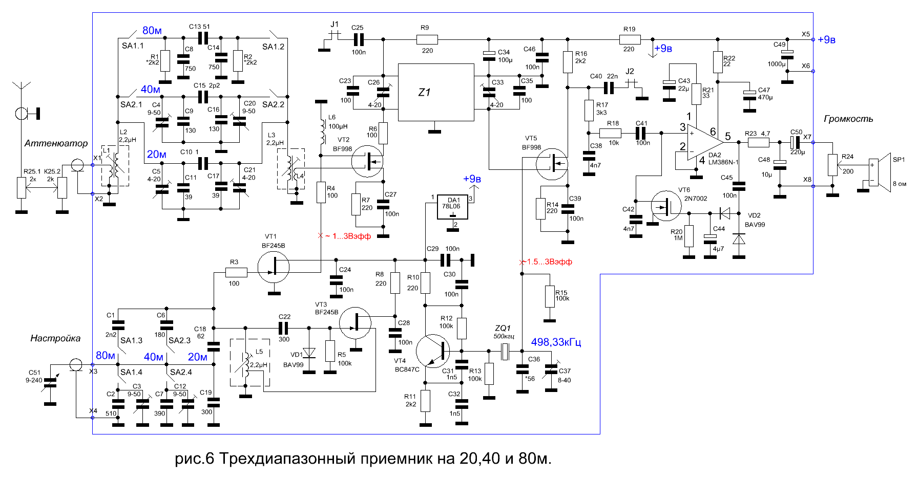

Его принципиальная схема приведена на рис.6. Сигнал с антенного разъема подается на
Принципиальная схема трехдиапазонного приемника с ЭМФ на 20,40 и 80м US5MSQ
регулируемый аттенюатор, выполненный на сдвоенном потенциометре R25 и далее через катушку связи L1 поступает на двухконтурный полосовой диапазонный  фильтр (ПДФ) L2C5С11, L3C17С21 с емкостной связью через конденсатор С10. Переключение диапазонов производится трехпозиционным переключателем. В положении контактов, показанном на схеме включен диапазон 14МГц.  При переключении на 7МГц к контурам подключаются дополнительные контурные конденсаторы С4,С9 и С16,С20, смещающие  резонансные частоты контуров на середину рабочего диапазона и дополнительный конденсатор связи С15. При переключении на диапазон 3,5МГц  к контурам ПДФ подключаются соответственно конденсаторы С8,С14 и С13. Для расширения полосы на 80м диапазоне введены резисторы R1,R2. Этот трехдиапазонный ПДФ рассчитан на применение большой, полноразмерной антенны и сделан по упрощенной схеме всего на двух катушках, что оказалось возможным благодаря нескольким особенностям — верхние диапазоны, где требуется бОльшие чувствительность и селективность — узкие (меньше 3%), нижний 80м, где очень высок уровень помех и вполне достаточно чувствительности порядка 3-5мкВ — широкий (9%). Примененная схема имеет самый большой коэф.передачи по напряжению на 14Мгц с почти пропорциональным частоте снижением в сторону 3,5Мгц, причем  избирательность по зеркальному каналу при ПЧ 500кГц даже на 14Мгц будет порядка 30дБ — вполне приличное значение, учитывая, что в полосе 13-13,35Мгц нет мощных вещательных станций.
Приемник работает очень чисто, даже без аттенюатора без заметных на слух перегрузок держит сигнал – уровнем как минимум до S9+40дБ. Чувствительность при с/шум=10дБ не хуже 3мкВ (80м) и 1мкв (40 и 20м). Ток потребления в покое — порядка 20мА и не более 50мА при максимальной громкости на динамик 8 Ом.
Гетеродин выполнен по схеме индуктивной трехточки ( схема Хартли) на полевом транзисторе VT3. Контур гетеродина содержит катушку L5 и конденсаторы С18,С19. Конденсатором переменной емкости (КПЕ) С51 частота генерации перестраивается в пределах 13,48-13,87МГц. При переключении на 7МГц к контуру параллельно С18 и С19 подключаются дополнительные растягивающие конденсаторы С6 и С7,С12, смещающие  диапазон перестройки частоты до 7,48-7,72МГц. При переключении на диапазон 3,5МГц  подключаются соответственно конденсаторы С1  и С2С3, а диапазон перестройки ГПД равен 3,98-4,32МГц. Связь контура с цепью затвора  VT3 осуществляется посредством конденсатора С22, на котором, благодаря  выпрямляющему действию p-n перехода диода VD1, образуется отрицательное напряжение автосмещения, достаточно жестко стабилизирующее амплитуду колебаний в широком диапазоне частот. Так, например, при возрастании амплитуды колебаний  запирающее выпрямленное напряжение также увеличивается и усиление транзистора падает, уменьшая коэффициент положительной обратной связи (ПОС). Собственно, ПОС получается при протекании тока  транзистора по части витков катушки L5. Отвод к истоку сделан от 1/3 части общего числа витков.
Сигнал ГПД подается на второй затвор смесителя VT2 через  буферный истоковый повтотитель VT1. Это вызвано тем, что на верхнем 20м диапазоне при ПЧ 500кГц частоты настройки контуров ДПФ и ГПД очень близки, поэтому реактивное сопротивление контура ГПД для частоты сигнала велико и сильные эфирные сигналы (уровнем S9+40дБ и более) через межзатворную емкость смесителя VT2 попадают  непосредственно в контур ГПД, что приводит пусть к небольшой, но заметной на слух, паразитной модуляции — в принимаемом сигнале появляется неприятный  призвук. Применение  истокового повторителя VT1 полностью устраняет этот эффект, но при этом ток потребления приемника в покое увеличился до 20мА.
Остальная часть схемы полностью  соответствует базовому варианту.

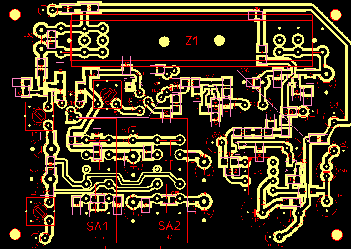

Все детали приемника, кроме разъемов, переменных резисторов и КПЕ, смонтированы на плате  из одностороннего фольгированного стеклотекстолита размером 67,5х95мм. Авторский чертеж платы со стороны печатных проводников приведен на рис. 7,
Чертеж платы трёхдиапазонного приёмника US5MSQ со стороны печатных проводников

на чертеже предусмотрено посадочное место под три наиболее распространенных конструктива ЭМФ (круглых и прямоугольных). С целью уменьшения размеров, плата рассчитана на установку в основном SMD компонентов — резисторы и дроссель L6 типоразмера 1206, а конденсаторы 0805, электролитические импортные малогабаритные. Триммеры CVN6 фирмы BARONS или аналогичные малогабаритные. В качестве SA1,SA2  применены переключатели  П2К с независимой фиксацией и четырьмя переключающими группами. Технологические перемычки J1,J2, подобные применяемым на компьютерных материнских платах и адаптерах.
В качестве VT1,VT3  можно применить практически любые  современные полевые транзисторы с p-n переходом, с начальным током стока не менее 5-6мА  – BF245В,С, J(U)309 -310, КП307Б, Г, КП303Г, Д, Е, КП302 А,Б. В качестве VT4 применимы любые кремниевые с коэффициентом передачи тока на менее 100, BC847- ВС850, MMBT3904, MMBT2222 и т.п.
Катушки приемника L1-L4 выполнены на  малогабаритных каркасах от малогабаритных катушек ПЧ 455 кГц  размерами 8х8х11 мм, от широко распространенных  недорогих импортных радиоприемников и магнитол, подстроечником которых служит ферритовый горшок, имеющий резьбу на наружной поверхности и шлиц под отвертку. Катушки L2-L3 содержат по 9 витков провода ПЭЛ, ПЭВ  диаметром 0,13-0,23мм. Катушка связи L1 наматывается поверх нижней части катушки L2 и содержит 1 виток, а катушка связи L4 наматывается поверх нижней части катушки L3 и содержит 5 витков такого же провода. Гетеродинная катушка L3 намотана на импортном малогабаритном многосекционном каркасе контура ПЧ 10,7 МГц. Она содержит 19 витков провода ПЭЛ (ПЭВ) диаметром 0,13-0,17мм, отвод от 7 витка. Намотку следует проводить с максимальным натяжением провода, равномерно размещая витки во всех секциях каркаса, после чего катушка плотно фиксируется штатной капроновой гильзой. Весь контур заключен в штатный латунный экран.

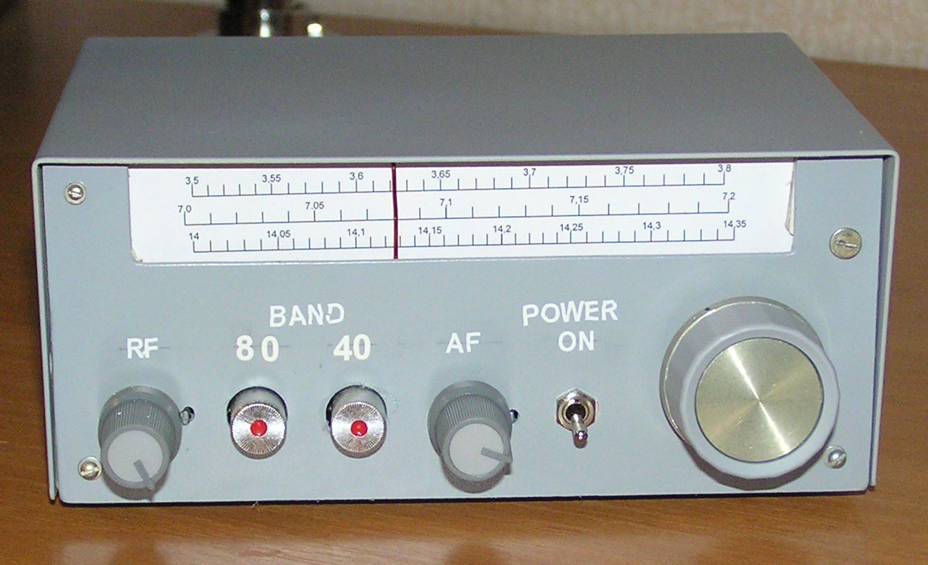

Внешний вид приемника приведен на рис.10,

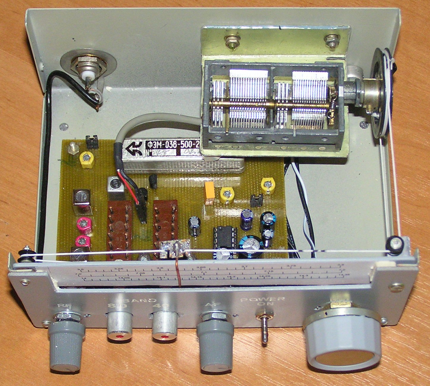

а вид на внутренний монтаж – на рис.11. Конструкция шкального механизма видна на фото.
Вид на монтаж трёхдиапазонного приёмника US5MSQ
В верхней части передней панели вырезано прямоугольное окно шкалы, сзади которого на расстоянии 1мм закреплен винтами М1,5 длиной 15мм подшкальник.  На эти же винты насажены промежуточные капроновые ролики диаметром 4мм, обеспечивающие необходимый ход тросика. Шкала линейная, с отображением всех трех диапазонов. Ось, на котором закреплена ручка настройки, использована от переменного резистора типа . От этого же резистора использованы элементы крепления оси на передней панели. На оси следует сделать небольшую выточку (полукруглым надфилем, зажав в патрон электродрели ось), в которую укладывают тросик (два витка вокруг оси).  Стрелка шкалы – отрезок провода ПЭВ диаметром 0,55мм.
