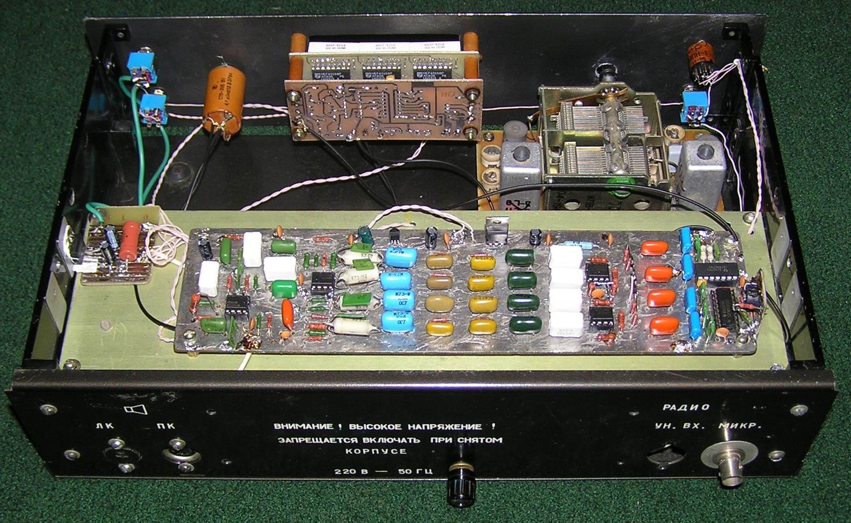

Вид спереди ППП US5MSQ

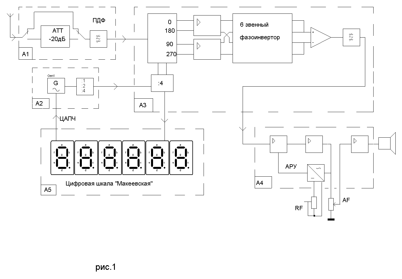

рис.1 Функциональная схема ППП US5MSQ
Фунциональная схема приемника приведена на рис.1. Он состоит из пяти конструктивно  законченных узлов. Узел А1 содержит аттенюатор -20дБ, полезный при работе на полноразмерную антенну,  и трехдиапазонный  полосовой фильтр, в качестве  которого можно применить любую из известных конструкций  50-омных двух-трехконтурных ПДФ, неоднократно описанных в радиолюбительской литературе, можно для начала применить даже одноконтурный, т.к. описываемый ниже  смеситель обладает некоторой избирательность к  приему паразитных каналов на гармониках( подавление порядка 30дБ ) и субгармониках ( подавление порядка 40дБ), автор использовал простой узкополосный преселектор [3 ]
Узел А2 представляет собой гетеродин на основе одного, не переключаемого генератора на частоты 28-32МГц  с электронной перестройкой частоты многооборотным резистором и делителя частоты с переменным  коэффициентом деления 1,2,4. Необходимую стабильность при помощи ЦАПЧ и цифровой отсчет частоты  обеспечивает узел А5, выполненный на основе готовой  цифровой шкалы «Макеевская» [4 ], которую можно приобрести во многих регионах Украины и России и здесь не описывается, как вариант для самостоятельного изготовления можно рекомендовать  хорошо зарекомендовавшую себя разработку А.Денисова   [ 5]. Основную обработку сигнала — его преобразование, подавление верхней боковой полосы  и фильтрацию выполняет узел А3. Для получения хорошей избирательности применен принцип последовательной селекции, когда  кроме основного активного полосового фильтра фактически в каждом усилительном каскаде ограничивается полоса пропускания на уровне 300-3000Гц  соотвествующим выбором номиналов разделительных конденсаторов и в цепях ООС.
Для подавления верхней боковой полосы  используется метод, подробно описанный в [6] и основанный на применении  6звенного фазовращателя в 4хфазной системе сигналов, позволяющий относительно простыми средствами, несмотря на повышенное количество элементов, получить хорошее подавление и высокую температурную и временную стабильность параметров.  Для получения
4хфазной системы сигналов  применяется  цифровой фазовращатель, что существенно упрощает создание многодиапазонных конструкций.
Сигнал с выхода ПДФ поступает на смеситель,  качестве которого применен недорогой и доступный  восьмиканальный коммутатор 74НС4051 со средним временем переключения 20-22nS. Побудительной причиной такого выбора послужили феноменальные значения  ДД, полученных радиолюбителями при испытании  в качестве смесителей микросхем 74НС4066, 74НС4053 этой же серии [7,8 ] .  Эксперименты, проведенные при разработке этого приемника , подтвердили высокие динамические параметры смесителя на основе 74НС4051.  По моим оценкам, потенциальный ДД2 ( уровень подавления АМ – а именно он определяет динамический дипазон допустимых сигналов для ПП ) для 74НС4051 на частотах до 7-8МГц составляет порядка 134-140дБ, сверху ограничен уровнями помехи АМ 300-400мВ , а снизу собственными шумами коммутатора, которые менее 0,05мкВ.
В предлагаемом вниманию читателей экспериментальном приемнике уровень ДД2 в 110дБ  ограничен не смесителем,  а предварительным УНЧ, сверху за счет прямого  детектирования помех АМ  в предварительном УНЧ, и может быть улучшен на 10-20дБ установкой дополнительных ФНЧ после смесителя, а с низу шумами предварительного УНЧ,реализованого, как и все остальные узлы, на недорогоми и доступном сдвоенном малошумящем ( спектральная плотность шумов менее 5нВ/Гц ) ОУ NE5532. Применение менее шумящих ОУ, например LT1028 c 1нВ/Гц, позволит улучшить чувствительность в 3-4 раза, т.о. увеличить  ДД2  еще на 10-12дБ.
Применение  в качестве смесителя восьмиканального коммутатора ( в нашем случае используется только половина — четыре канала )74НС4051 позволило упростить схему, за счет того, что функции фазовращателя выполняет  внутренняя логика управления коммутатора, на адресные входы которой  поступают сигналы управления со счетчика на 4 . При этом частота гетеродина должна быть в четыре раза выше рабочей частоты.  В результате на выходе смесителя образуется 4х фазная система сигналов, которая после предварительного усиления поступает на 6-ти звенный фазовращатель. Далее сигнал нижней боковой полосы, получивший нулевой  фазовый сдвиг суммируется  на сумматоре, а зеркальной верхней полосы, получивший фазовый сдвиг 180градусов вычитается и подавляется. К выходу сумматора подключен основной активный полосовой фильтр, представляющий собой последователь включенные ФВЧ 3-го и ФНЧ 6-го порядков.
Отфильтрованный полезный сигнал поступает на узел А4, состоящий управляемого напряжением усилителя,  промежуточного усилителя и оконечного УНЧ, к выходу которого подключен громкоговоритель, детектора АРУ  и регуляторов усиления и громкости.

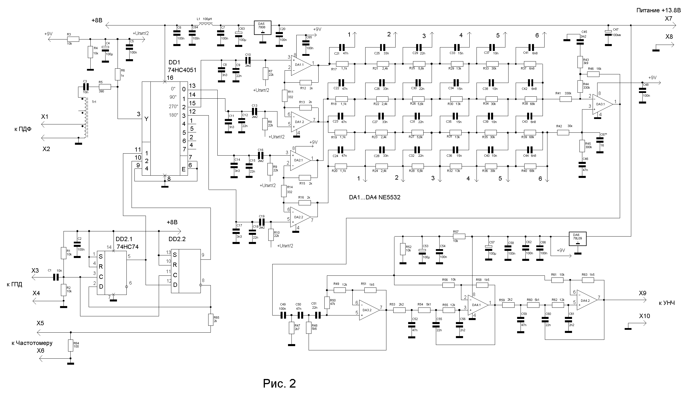

Принципиальная схема узла А3 - основного блока приема и обработки ППП US5MSQ Принципиальная схема  узла А3 — основного блока приема и обработки сигнала приведена на рис.2. Далее по тексту позиционные обозначения деталей функциональных узлов А2, А3, А4 (рис. 2-4)  будут иметь дополнительную индексацию (соответственно 2С1, 3С1 и т. п.), которая условно на этих рисунках не приведена. Позиционные обозначения навесных деталей на схеме межблочных соединений приемника рис. 5 не повторяются, поэтому ссылки на них даны без дополнительных индексов.
Сигнал  с выхода диапазонного фильтра ( на схеме не показан, как уже отмечалось, в  этом качестве автор применил преселектор, описанный в [3 ] ) через согласующий трансформатор 3Тр1  поступает на резистор 3R5 и далее на 4хфазный смеситель 3DD1, выполненный на основе восьмиканального коммутатора 74НС4051. Для увеличения быстродействия коммутатора микросхемы 3DD1,3DD2 запитаны повышенным напряженим питания +8В от стабилизатора 3DA5, что представляется вполне допустимым, т.к. опыт показывает, что микросхемы серии 74НС, 74АС надежно работают  при увеличении напряжения питания  до 10В.
Резистор 3R5 улучшает балансировку и выравнивает сопротивления  открытого состояния ключей, имеющие сопротивление порядка 50 ом при технологическом разбросе +-5 ом На вход коммутатора через резистор 3R6 подается напряжение смещения, которое образуется в средней точке резистивного делителя 3R3 3R4 и   равное половине напряжения питания, что обеспечивает работу его на максимально линейном участке Сигналы управления на коммутатор поступают с синхронного счетчика-делителя на 4, выполненного  на D-триггерах микросхемы 3DD2 74НС74, включенных по кольцевой  схеме Джонсона. Несмотря на внешнюю схожесть с цифровым фазовращателем, предложенным В.Т.Поляковым [6], в данной схеме его основная функция – счетчик.
Функции фазовращателя выполняет  внутренняя схема управления самого коммутатора, т.к. применено нестандартное включение, для наглядности на рис. 2 напротив соответствующих выводов микросхемы 3DD1 указаны фазы выходного сигнала. К выходу каждого из 4 фазных каналов подключены конденсаторы нагрузки, эффективно выделяющие полезный сигнал и подавляющие побочные продукты преобразования. Причины этой эффективности  в том, что этот 4хфахный смеситель на ключах + конденсаторы представляет собой пример классического цифрового фильтра ( или, если, угодно фильтра на переключаемых конденсаторах). Первым  это схемное решение применительно к смесителям описал и запатентовал Тейлор [9 ] и называется эта схема детектор Тейлора.
Рассчитать полосу пропускания  в Гц по уровню -3дБ детектора Тейлора можно по формуле
Формула Тейлора
, где  Rист, Ом сумма  сопротивлений антенной цепи 50ом, трансформированное 3Тр1 в 9раз, т.е.450 ом, сопротивления открытого ключа ( порядка 50 ом ) и резистора 3R5, Снагр равна сумме коденсаторов 3С8,3С9 в фарадах, а n=4 – количество переключаемых конденсаторов.  В нашем случае, расчетное значение частоты среза  3400Гц – с одной стороны обеспечивает хорошое подавление внеполосных помех, а с другой вносит заметный дополнительный фазовый сдвиг  в полезный сигнал, поэтому  соответствующие емкости во всех 4 каналах должны быть термостабильны и подобранны с точностью не хуже 0,5% ( здесь и далее подразумевается точность подбора элементов 4х каналов между собой, абсолютное значение может иметь разброс до 5 %). Этим требованиям соотвествуют низкочастотные конденсаторы  серии МБМ, К71,К73 и т.п., а для эффективной фильтрации  на ВЧ им параллельно подключены керамические конденсаторы относительно небольшой емкости ( возможные значения 1000-4700пф ) с термостабильностью не хуже М1500.
К  нагрузочным кондесаторам смесителя через разделительные кондесаторы 3С10, 3С13, 3С16, 3С19 большой емкости (на первый взгляд, применение разделительных конденсаторов после смесителя излишне, т.к. в идеально работающем смесителе напряжение на нагрузочных конденсаторах  одинаково, но на практике из-за некоторой несимметиричности каналов появляется небольшое шумовое напряжение, увеличивающее при непосредственном подключении предварительных усилителей общие шумы в 2-3 раза ), которые обязательно должны быть неэлектролитическими, подключены предварительные усилители 3DA1, 3DA2, включенные по схеме дифференциального измерительного усилителя[1,2], дополнительно улучшающие симметрию сигналов и подавляющие синфазные помехи (продукты детектирования АМ, наводки с частотой сети и пр. ) пропорционально Кус=1+2*(3R12/3R11), в данном случае в 13 раз. Такая величина предварительного усиления оптимальна на взгляд автора для того чтобы скомпесировать потери в 6звенном фазовращателе.  Резисторы в цепях обратной связи 3R11….16 необходимо подобрать с точностью не хуже 0,5%. К выходам дифференциального предусилителя подключен 4хфазный 6 звенный  RC фазовращатель на элементах R17-R40 и C21-C44 [6 ]. Такой фазовращатель, несмотря на повышенное число элементов, прост по конструкции. Благодаря взаимной компенсации фазовых и амплитудных дисбалансов отдельных цепочек в нем можно использовать элементы с допуском +-5% абсолютного значения ( разумеется, точность подбора в четверках должна быть не хуже 0,5% )при сохранении высокой точности фазового сдвига. При указанных на схеме значениях элементов расчетное значение подавление зеркальной боковой полосы в диапазоне частот 300-3300Гц  порядка 50дБ, но практически из-за разброса значений элементов и конечного сопротиления сумматора подавление составляет 41-43дБ.  Далее  4х фазный сигнал поступает  на входы сумматора 3DA3.1, выполненного  на основе дифференциального усилителя  с входным сопротивлением  330кОм и коэффициентом усиления 10,
где благодаря полученным фазовым сдвигам сигналы нижней боковой полосы  складываются  и усиливаются, а нижней – вычитаются и подавляются. К выходу сумматора подключен активный основной фильтр частоты сигнала, выполненный на трех поледовательно включенных звеньях  3-го порядка – одном ФВЧ с частотой среза 350Гц на ОУ 3DA3.2  и двух ФНЧ  с частотой среза 3000Гц  на ОУ 3DA4.1 и 3DA4.2 соответственно.
Для улучшения развязки и снижения помех по цепи питания  каскады сумматора и фильтров запитаны через отдельный интегральный стабилизатор 3DA6. Делитель напряжения питания 3R52,3R57 обеспечивает подачу напряжения смещения для нормальной работы ОУ 3DA3.2, 3DA4 при однополярном питании.

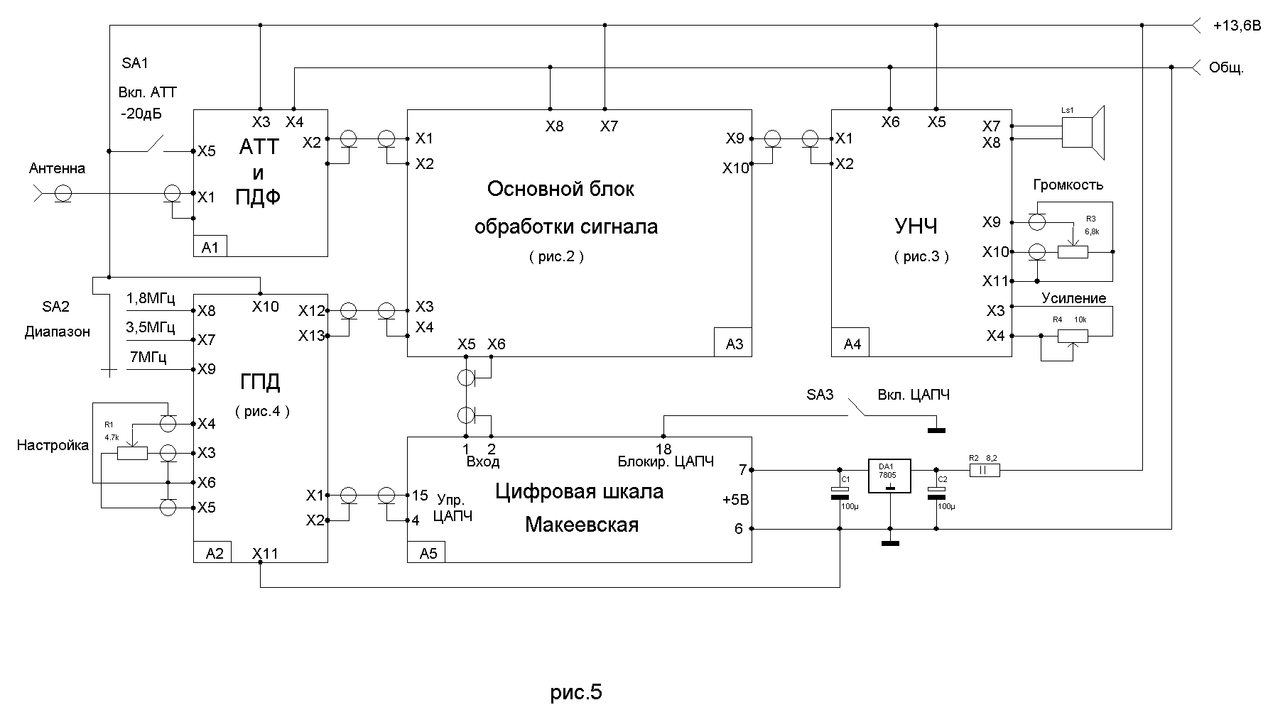

принципиальная хема межблочных соединений ППП US5MSQСхема межблочных соединений приемника приведена на рис.5. Все межплатные соединения высокочастотных цепей выполнены тонким коаксиальным кабелем , а низкочастотных – обычным экранированным. Стабилизатор напряжения питания цифровой шкалы DА1 (Крен 5А или 7805) греется несильно (ток потребления с импортными АЛС не более 200мА.), поэтому можно прикрутить в любом удобном месте  корпуса. Гасящий резистор R2 мощностью не менее 2Вт. Переменные резисторы R1 ( Настройка ), R3(регулировка Громкости), R4 (регулировка Усиления) и переключатели SA1 ( Включение Аттенюатора -20дБ ), SA2 ( переключатель диапазонов ), SA3 ( Включение ЦАПЧ ) располагаются на передней панели. Платы в корпусе приемника устанавливаются на металлических стойках, но это не исключает дополнительной шины «земли», которая соединяет все платы между собой.

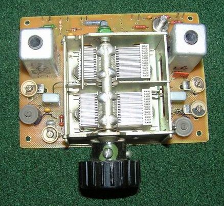

Катушка L1 индуктивностью около 0,8 мкГ генератора плавного диапазона намотана на ребристом керамическом каркасе диаметром 12 мм. Она имеет 12 витка провода ПЭВ-2 0,5-0,7мм, уложенного в канавку  с шагом 1мм и размещается в экране, в качестве которого можно использовать, например,  корпус от реле РЭС-6.

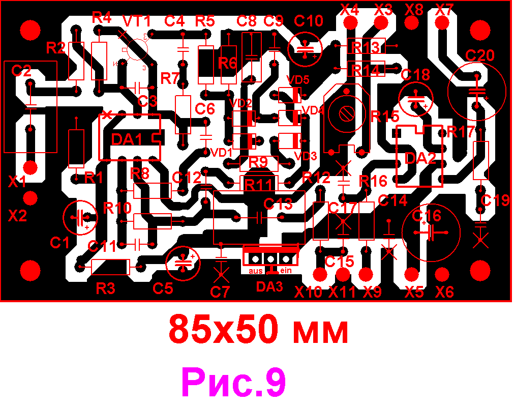

Конструкция и монтаж. Большинство деталей приемника смонтированы на трех печатных платах, соответствующим трем его блокам А2 ( рис.7 ),А3( рис.8),А4( рис.9), из двустороннего фольгированного стеклотекстолита. Вторая сторона служит общим проводом и экраном. Отверстия вокруг выводов деталей, не соединенных  с общим проводом, следует зенковать сверлом диаметром 2,5-3,5мм. Выводы деталей, соединенных  с общим проводом, отмечены крестиком. Архив с авторскими чертежами печатных плат в формате lay можно скачать здесь Печатная плата ГПД US5MSQ
Печатная плата Блока основной обработки сигнала US5MSQ
Печатная плата УНЧ US5MSQ
Фото смонтированных узлов и приёмника в целом
Фото платы ГПД US5MSQ
Фото платы УНЧ US5MSQФото платы преселектора US5MSQФото платы преобразовательного блока ППП US5MSQВид спереди ППП US5MSQВид сзади на монтаж ППП US5MSQНалаживание приемника следует начинать с узла А2 ГПД, который на период настройки отключают от основного узла. Сначала нужно подать на вывод 2Х1 с вспомогательного делителя напряжение порядка 2,7В и закоротить перемычкой конденсатор 2С12. Подав напряжение питания, следует  подбором резистора 2R12 выставить напряжение на эмиттере транзистора 2VT2 порядка 1,4-1,6В при применении  в качестве 2DD1 ТТЛ серий 1533ЛА4,555ЛА4 или 2,3-2,6В если применяются КМОП КР1554ЛА4,74НС10. После этого можно убрать перемычку  и подать на вывод 2Х8 ( включение диапазона 1,8МГц ) управляющее напряжения питания. К выходу ГПД (вывод 2Х12 ) подключают через резистор сопротивлением 200…300 Ом цифровую шкалу или частотомер. Переведя движок резистора R1 в верхнее по схеме положение, подбором конденсатора 2С12 и подстройкой 2С10 устанавливают частоту генерации чуть ниже 7000 кГц (на 5…10 кГц). Затем движок резистора R8 переводят в нижнее по схеме положение. Рабочая частота при этом должна быть чуть выше 8000 кГц. Если это не удается сделать и перекрытие получается меньше, то следует установить конденсатор 2С9 большей  емкости и наоборот, если перекрытие больше – емкость конденсатора 2С9 несколько снизить. Поскольку емкость этого конденсатора несколько влияет на частоту ГПД, после изменения его значения следует еще раз проверить перекрытие ГПД по частоте. Добившись необходимого значения на диапазоне 1,8МГц, ГПД переводят на диапазон 7МГц подачей управляющее напряжения питания на вывод 2Х9. Затем движок резистора R8 переводят в нижнее по схеме положение и подстройкой резистора 2R4 устанавливают частоту генерации  чуть выше 28800 кГц.На последнем этапе налаживания ГПД проверяют стабильность частоты генератора и при небходимости производят термокомпесацию  известными методами. В авторском варианте применялись контурные коденсаторы с ТКЕ М47 и дополнительной термокомпенсации не производилось. При этом на 7МГц первончальный  выбег частоты за первые 2 минуты не превысил 800Гц, в дальнейшем нестабильность частоты была менее 100Гц за 15 мин. При включении ЦАПЧ частота была неизменной в течении нескольких часов.
