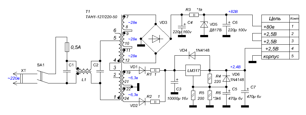

рис.1 Блок питания Р-311 US5MSQ
Блок питания стабилизированный, выполнен на основе LM317 в общем-то по почти типовой схеме (рис.1), по входу установлен помехоподавляющий  фильтр 1C1,1L1,1C2 (от компьютерных блоков питания), конденсатор 1С5 несколько улучшает фильтрацию, выходное напряжение +2,4В выставляется подбором 1R6.  Величина резистора 1R3 выбирается по формуле
R3=(Uвыпрям-Uстаб)/(Iстаб.мин+Iпотр), где
Iстаб.мин  — минимальный ток стабилизации стабилитрона – 3…5мА
Iпотр – максимальный ток потребления приемником по анодной цепи (порядка 16 мА в исходном варианте, и 29 мА –после проведения всех описанных ниже доработок)
Вместо ТАН1 возможно применение любого унифицированного или от другого трансформатора, обеспечивающего требуемые напряжения по переменному току (80-90в при токе до 50мА и 2х6,3 при токе до 0,8-1А). Так, сейчас у меня трудится ТАН28 (ТАН1 сгорел, точнее после нескольких включений почему-то появилось КЗ в его накальной обмотке, может, конечно, это был просто заводкой брак, но одна из возможных причин — большой пиковый ток заряда электролита 10 тыс. мкФ, больше ТАН1 у меня не было  — проверить не на чем, посему для надежности добавил в схему токоограничивающие резисторы 1R1,1R2). Фото монтажа блока питания.

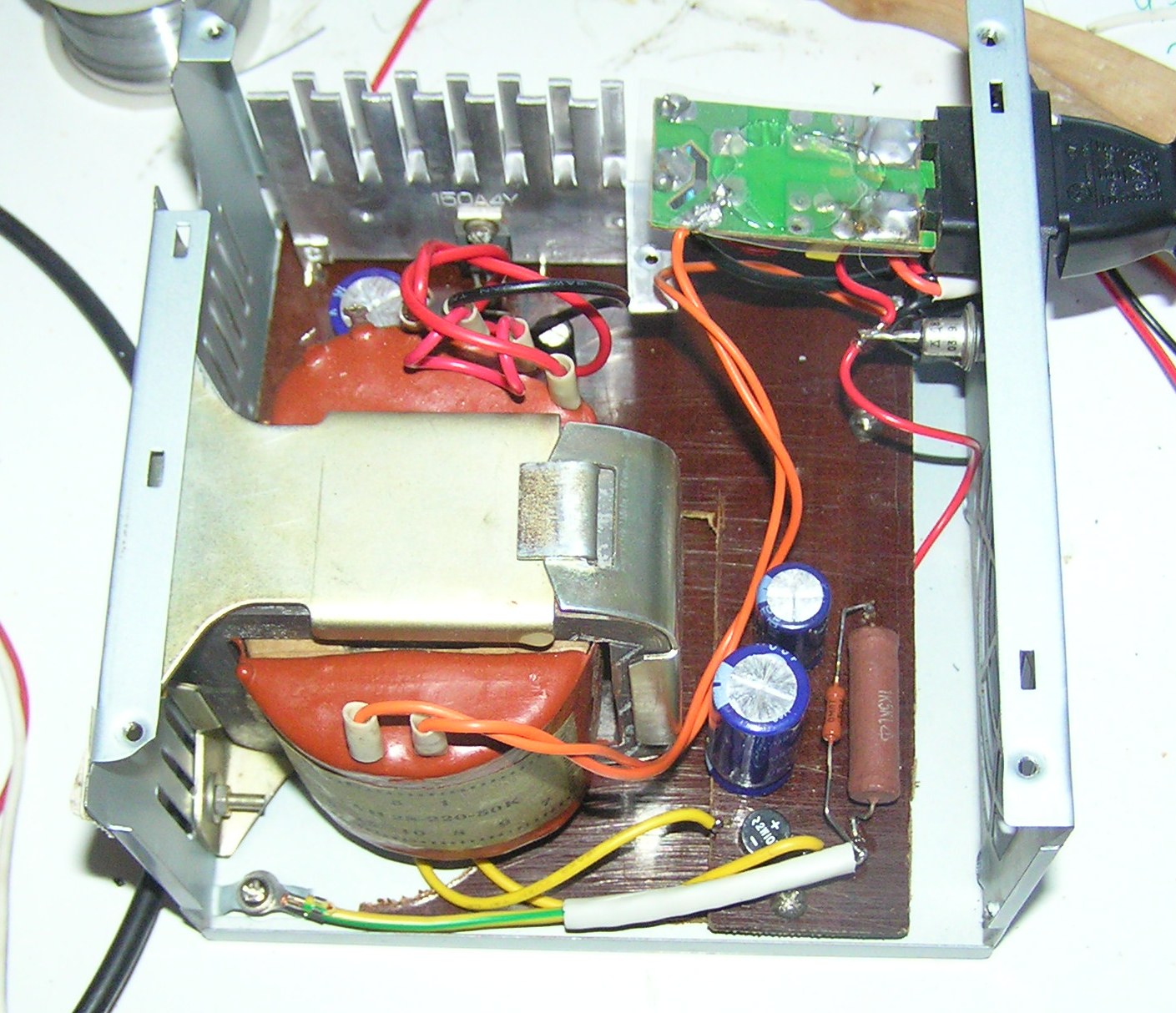

Фото монтажа блока питания US5MSQПри самостоятельном изготовлении помехоподавляющего  фильтра конденсаторы 1С1,1С2 могут металлобумажными, пленочными, металлопленочными (из отечественных это, к примеру серии К40-хх, К7х-хх, импортные MKT,MKP и пр.) емкостью 10-22нФ на рабочее напряжение не менее 400в. Катушка выполняется на ферритовом кольце диаметром 16-20мм с проницаемостью на менее 2000 сдвоенным проводом в хорошей изоляции (тонкий МГТФ, телефонная или «компьютерная» витая пара и пр.) – 20-30витков.  Диодный мостик 1VD3 может быть любой, допускающий обратное напряжение не менее 200В при токе более 50мА, например отечественные КД402-405, импортные 2W10 и пр. В качестве 1VD1,1VD2 применимы любые кремниевые диоды, допускающие обратное напряжение не менее 20В при токе более 1А, например отечественные КД212,213, импортные SR2100 и пр.

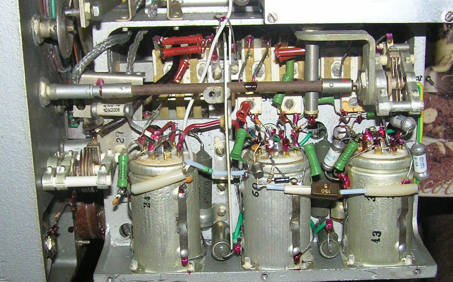

Доработка смесителя. Теперь попробуем решить проблему больших собственных шумов — номинально на выходе 600 Ом они достигают порядка 0,5Вэфф — просто огромные, оглушающие и для нас неприемлемые. И дело не только в том, что у нас нет большого окружающего шумового поля (слава богу, находимся не в танке, самолете или на поле боя), а в чрезвычайно низком при этом рабочем ДД УНЧ. Напомню, уровень выходного сигнала УНЧ (при соотношении с/шум=3) 1,5Вэфф, а заметное искажение (ограничение) сигнала возникает при уровне 3,7-4Вэфф ,т.е. при максимальном усилении ДД по выходу всего 7-8дБ! Для телеграфа все проще, ограничения амплитуды не только не страшны, но даже приветствуются не которыми телеграфистами, т.к. при этом спектр сигнала обогащается гармониками и становится более приятным на слух, но для SSB это не приемлемо. Разумеется, большие собственные шумы уменьшить штатной регулировкой общего усиления (по экранным сеткам), но зачем же нам бесполезно использовать запас электронной регулировки усиления — он нам еще пригодится в повседневной работе в эфире, намного проще и эффективней убрать избыточные шумы традиционными (схемотехническими) способами.
В начальном этапе изучения схемы планировалось это сделать уменьшением избыточного усиления в УВЧ, УПЧ, но как выяснила экспериментальная проверка — УПЧ достаточно малошумящий, а львиную долю шумов дает смеситель. Самый простой способ снизить его шумы и, заодно, несколько повысить его линейность и ДД — перейти на схему с управляемым сигналом ГПД сопротивлением ООС, на основе полевого транзистора 2VT1(рис.2). Подобные схемы не новы, давно применяются и рис.2 Доработка смесителя Р-311 US5MSQпоказывают хорошие результаты, единственно, в данном случае надо учесть особенность ГПД Р-311 — из-за того, что емкость контура неизменна, а переключается только катушка, резонансное сопротивление контура ГПД при переключении диапазонов меняется практически на порядок, соответственно на порядок меняется и выходное напряжение ГПД, причем на частоте 14-15МГц его амплитуда на аноде лампы 53 падает до 0,55…0,6В. Это накладывает ограничения на выбор типа полевого транзистора — его напряжение отсечки не должно превышать удвоенной амплитуды сигнала ГПД, в данном случае -не более 1…1,2В (лучше меньше, хотя я не подбирал конкретный экземпляр — взял просто первый попавшийся, ибо в правильно рассчитанной схеме все должно быть ОК!). КП307А можно заменить на КП303А, Б, J309, 2SK544 и т.п. С понижением частоты сигнал ГПД растет, транзистор при этом переходит в четкий ключевой режим, что способствует увеличению линейности смесителя, а его угол отсечки (открытого состояния уменьшается), что уменьшает коэффициент передачи смесителя и тем самым несколько выравнивает чувствительность по диапазонам. Диод 2VD1обязательно германиевый (возможная замена в порядке ухудшения) – ГД508, ГД507, Д18, Д20, Д2, Д9.
СтОит отметить, что величина дросселя 66 не совсем оптимальна, по-хорошему индуктивность надо бы повысить в несколько раз ( так и планировалось в начале), но испытания показали, что смеситель работает нормально с родным дросселем, а от добра-добра не ищут.

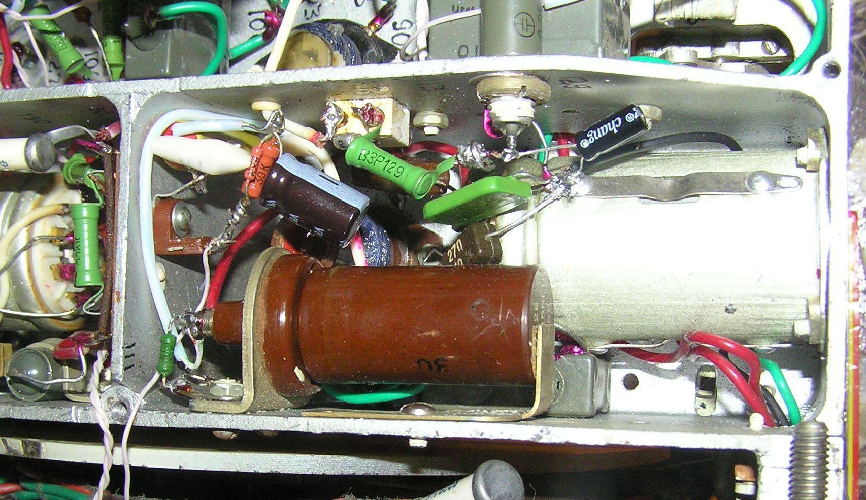

Конденсатор 61 расположен в труднодоступном месте (паяльником не добраться) и чтобы не разбирать шасси, его просто удаляем (выкусываем), а весь монтаж вновь введенных деталей смесителя ведем сверху шасси, на выводах ламповой панели и других деталей, используя их как опорные точки. После монтажа надо проверить режим работы 2VT1, для чего высокоомным вольтметром (китайским цифровым мультиметром) измеряем напряжение автосмещения на затворе — должно быть не менее -0,5В. Если будет меньше, можно последовательно с резистором 62 (со стороны анода) включить индуктивность (малогабаритный дроссель) индуктивностью 8,2-10мкГ подобрать по максимуму напряжения автосмещения. Это немного (в 1,2-1,3 раза) повысит напряжение ГПД. Затем, после проведения монтажа, возможно, придется немного подстроить ГПД, т.е. откалибровать шкалу штатным способом. Вид на монтаж ВЧ блока Р-311.
Вид на монтаж ВЧ блока Р-311 US5MSQ

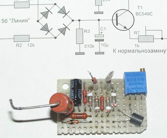

Какой же это спортивный приемник, если нет S-метра. к тому же вольтметр у нас есть в наличии, грех не воспользоваться этим (Hi!) Вот только заковыка – ток потребления этого прибора порядка 5мА. Поэтому, с одной стороны, без усилителя тока нам не обойтись, а другой — продолжаем транжирить анодный ток — еще 6мА. В сумме 2мА (смесительный детектор)+5мА(питание реле)+6мА (S-метр) +5мА (минимальный ток стабилитрона)+16мА (номинальный ток потребления приемника)=34мА — это обязательно надо учесть при корректировке резистора в цепи стабилизатора +80В. Схема приведена на рис.6.
Принципиальная схема S-метра US5MSQДля уменьшения влияния (нагрузки) S метра на выходной трансформатор (имеющий по выходу «линия» номинальную нагрузку 1,5кОм) в качестве 6VT1 применим современный кремниевый транзистор с Кус по току не менее 300 (возможна замена КТ3102Г,Е, BC/KC 547C…549С, 2N3904, 2SC1815 и пр.). Для уменьшения зоны нечувствительности внизу шкалы, введен резистивный делитель 6R4,6R5, обеспечивающий начальное напряжение смещения транзистора порядка +0,5В. Детали S-метра монтируются на небольшой монтажной платке (я использовал стандартную макетку) размерами 25х40мм, которая размещается в нише под разъемом 156, к которому и припаивается входные резисторы. Напряжение +80В берется с предохранителя (к нему припаян верхний по схеме вывод 6R6), земля — с заземленного контакта переключателя 134б. Отключаем провод +2,4в от нормально замкнутого контакта 139 и к нему подключаем S метр, функция измерение анодного напряжения при этом сохраняется. Вид на монтаж S-метра.Вид на монтаж S-метра US5MSQ

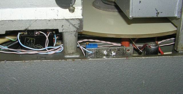

Размещение платы S-метра в корпусе приемника.Размещение платы S-метра в корпусе приемника р-311 US5MSQ
В выпрямителе можно применить любые маломощные германиевые диоды — Д2, Д18-20, Д310, Д311 и т.п. В качестве 6VD5 – любой маломощный стабилитрон с напряжением стабилизации 6-10в.

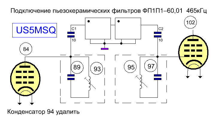

 В сети магазинов Кварц есть недорогие отечественные достаточно узкополосные пьезокерамические фильтры ФП1П1–60,01 http://www.radioscanner.ru/uploader/…iceskie_fi.zip
имеющие по ТУ полосу 4-6кГц, а реально измеренная — 4,5. Пара таких фильтра, включенных последовательно, дают полосу 3,5кГц — а это уже что-то более серьезное, т.к. позволяют существенно повысить селективность по соседнему каналу без серьезной переделки тракта ПЧ.
Собственно, о этом я уже давно писал, и наконец-то у самого дошли руки это реализовать в Р-311, благо полоса пропускания такого тандема 464,3-467,8кГц прекрасно сопрягается с частотами штатного КФ.  Схема включения приведена на рис.7.
Принципиальная схема подключение пьезокерамических фильтров ФП1П1–60,01 465кГц US5MSQКак видим нам нужно удалить конденсатор связи 94, для чего надо мощным паяльником нагреть крышки(заглушки) , закрывающие доступ к сердечникам катушек ( операцию подстройки контуров ПЧ все равно рекомендуется делать время от времени, т.к. параметры контуров со временем «уходят» ) и поддеть их край острым шилом (тонкой отверткой), между открывшимися отверстиями ( внутри экрана) находится искомый трубчатый керамический конденсатор и его надо тем или иным способом удалить (выкусить, выломать). После этого на верхней стороне корпуса, между штатными выводами, которые теперь служат и элементами крепления, размещаем оба фильтра с конденсаторами связи (см. фото), С1 должен иметь рабочее напряжение не менее 150В, я поставил трубчатый керамический конденсатор типа КТ-1.
Монтаж керамических фильтров US5MSQ
Монтируем контура обратно на шасси и подав испытательный сигнал 465,5кГц (т.е. соответствующий центральной частоте полосы пропускания штатного КФ), подстраиваем контура по максимуму сигнала — вот и вся доработка.
Вверху сквозная АЧХ получилась в виде тупого угла с максимумом 465,5кГц и полосой пропускания по уровню -6дБ порядка 2,8кГц, подавление нерабочей боковой в средней части порядка — 30дБ — а это уже существенный и вполне заметный результат , пользоваться приемником на любительских диапазонах стало намного комфортней, но правда для АМ полоса узковата.

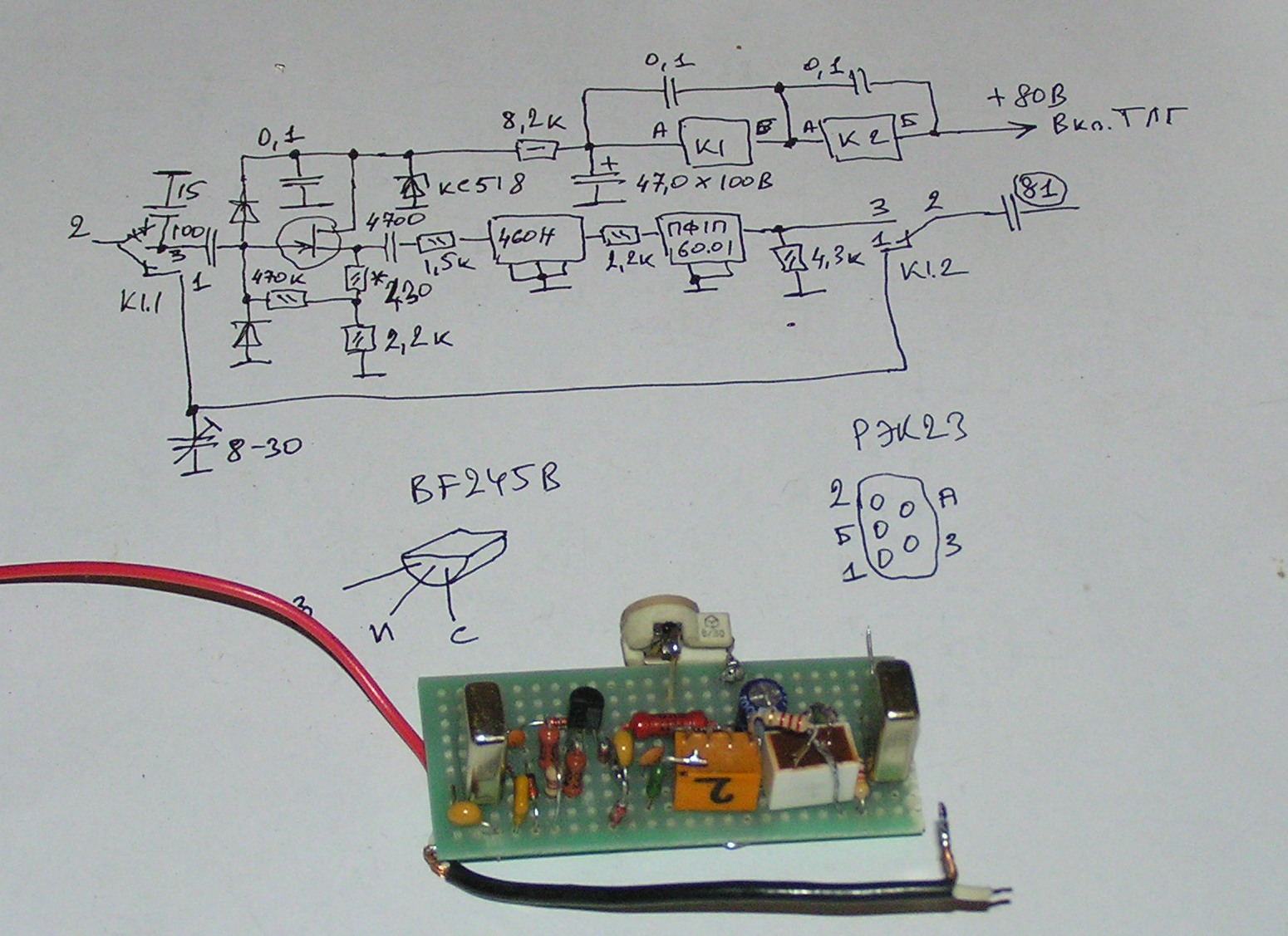

Предела совершенству нет 🙂 и спустя пару лет я опять занялся очередной переделкой Р-311. Все таки это приемник с непрерывным перекрытием широкого диапазона частот (1-15 мГц) и как-то не совсем разумно ограничивать его приемом только любительских станций — режим приема АМ присутствует только номинально, а фактически при полосе порядка 3 кГц слушать не кузяво ни вещалки, ни свободных любителей (хулиганов). Расширить полосу пропускания до 6-8 кГц без отключения( удаления) штатного однокристального фильтра не получится. Поэтому принято кардинальное решение о его ампутации  , а на освободившемся месте разместить узкополосный фильтр с полосой 3 кГц (подробнее см. Узкополосные фильтры для ПЧ 465 кГц. http://www.cqham.ru/forum/showthread.php?t=22277 ), подключаемый только в режиме ТЛГ. Введенный ранее узкополосный фильтр удаляем, т.е. схему УПЧ возвращаем в первоначальный вид. В режиме АМ полоса пропускания получилась примерно 7 кГц. Основная информация видна на фото. Принципиальная схема и макетная плата узкополосного фильтра US5MSQВсе детали смонтированы на макетной плате, которая достаточно жестко крепится винтами с резьбой 2,5 мм в имеющиеся в стенке коробки резьбовые отверстия.Вид на монтаж узкополосного фильтра US5MSQ
На месте установки бывшего регулятора полосы хорошо вписался импортный переменный резистор 200 кОм, служащий для регулировки громкости. Он подключается экранированными проводами вместо нагрузочного резистора детектора R8 (по схеме приведенной на рис.4), а уже к его движку — конденсатор 122.
Т.к. после удаления переменных конденсаторов емкость контуров ПЧ 71,75 и 78,79 уменьшилась, для компенсации этого надо добавить к контурам внешние конденсаторы примерно по 15 пФ. К первому контуру (71,75) керамический конденсатор, рассчитанный на рабочее напряжение не менее 150в (например КТ-1,КТ-2), припаивается непосредственно на выводы контура. А ко второму контуру (78,79) компенсирующий конденсатор (он может быть низковольтным) подключается реле (см. схему) либо фиксированной величины в режиме ТЛГ, либо подстроечный — в режиме АМ. Емкость связи между этими контурами 5,1 пФ. Настройка фильтра проста. Сначала в режиме ТЛГ подстроечными сердечниками катушек настраиваются в резонанс (по максимуму сигнала на выходе) оба контура, затем переключаемся в режим АМ и подстроечным конденсатором настраиваем в резонанс контур 78,79.
Полевой транзистор годится любой из серий КП302,303,307 или импорт (BF245, J(U) 308-310) с начальным током стока не менее 4 мА. При необходимости подбором истокового резистора добиваемся на истоке примерно половины напряжение питания (т.е. в пределах +8…+12В). Стабилитрон может быть любым малогабаритным с напряжением стабилизации порядка 15-24 В, у меня он состоит из двух 12- вольтовых, реле малогабаритные РЭС49,РЭК23 и т.п. из 27 вольтовой серии (сопротивление обмоток примерно 1,8 кОм) включены в экономичном режиме. Ток потребления этой схема примерно 5 мА, т.е. надо проверить и при необходимости увеличить допустимый нагрузочный ток БП по цепи 80в на 5-6 мА. Защитные диоды по входу КД521, КД522 или импорт 1N4148.
