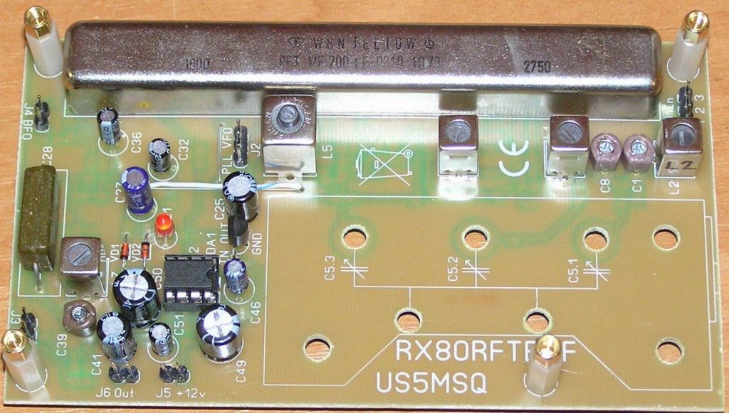

Вид сверху слева приемника US5MSQ
Вид сверху спереди приемника US5MSQ

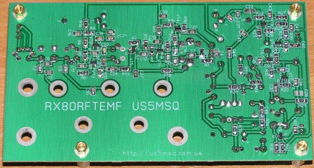

Вид на монтаж приемника US5MSQ

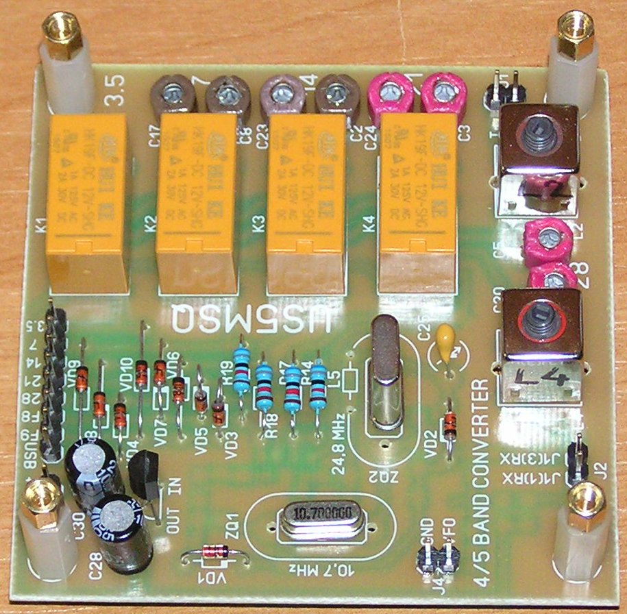

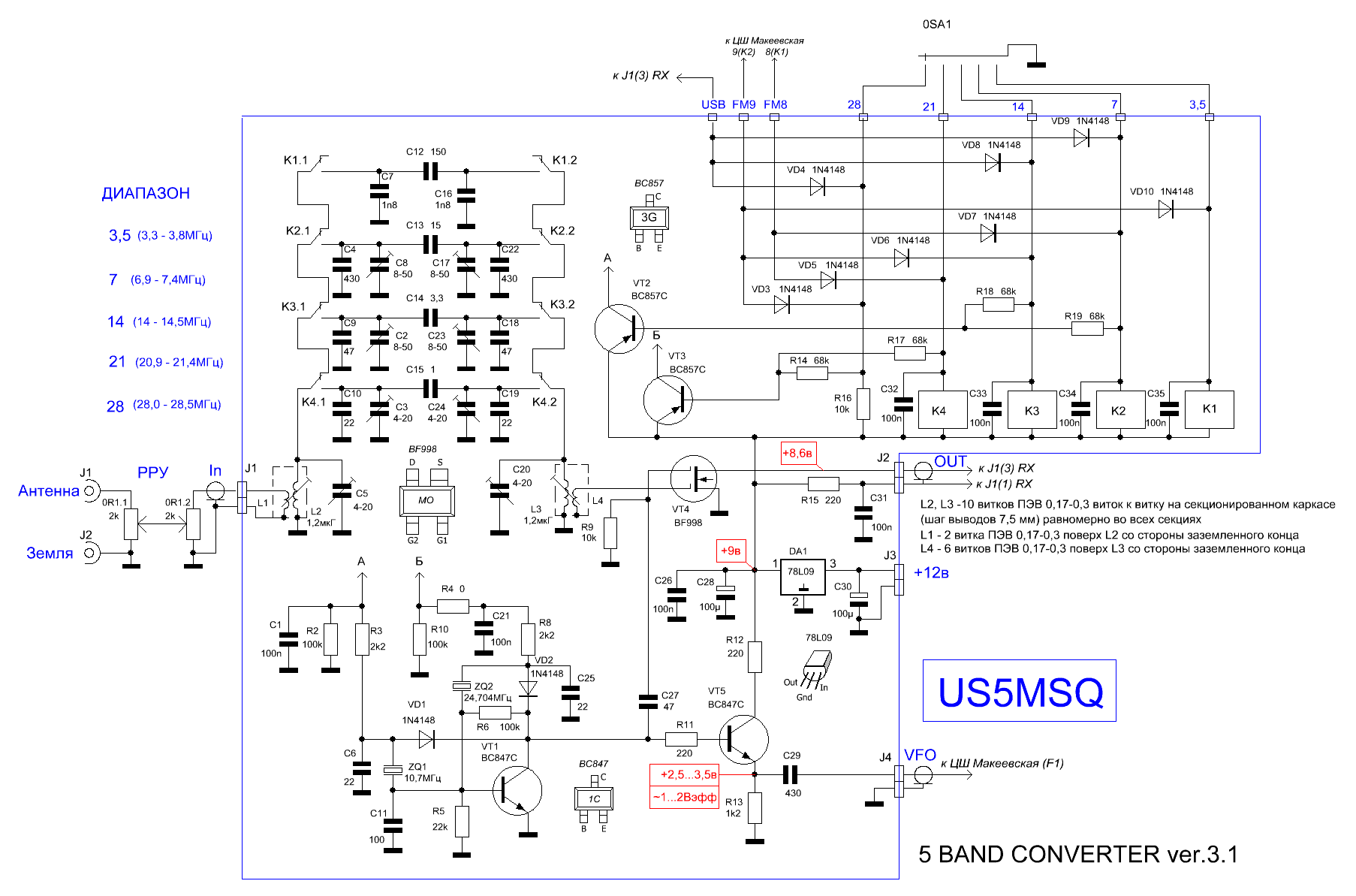

Схема 5 диапазонного конвертера, получившего название 5 BAND CONVERTER ver.3.1, приведена на рис.Принципиальная схема КВ конвертера 5 BAND CONVERTER ver.3.1 US5MSQ
Для упрощения настройки ПДФ с новыми каркасами катушек оптимизированы значения некоторых контурных конденсаторов. Набор укомплектован кварцами на частоту 24,704 Мгц, поэтому частоты диапазонов 21 и 28 Мгц по сравнению с ранее описанными немного смещены.
Вид конвертера US5MSQ
На печатной плате конвертера обнаружена небольшая ошибка: неправильно размещены контактные площадки для конденсатора С11. Его нужно припаять чуть выше (см. фото) или просто поверх резистора R5.Монтаж конденсатора С11

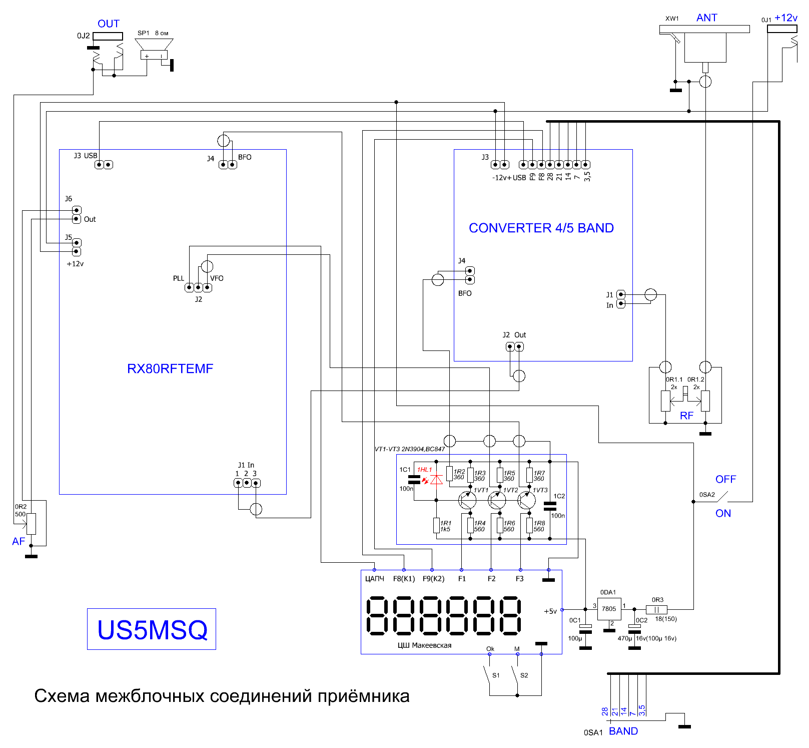

При проведении контрольной сборки приёмника  подключение к нему цифровой шкалы Уникальная (это название новых версий Макеевской) привело к появлению сильного рокота и даже заметной на слух паразитной модуляции всех трёх гетеродинов! испытания блоков в сборе US5MSQ
Как показ анализ, причиной этого безобразия явилось упрощение изготовителем входной части схемы ЦШ Уникальная и возложение функций коммутации входных сигналов на буферные усилители, что привело к проникновению мощной коммутационной помехи на все три входа.
В общем, получилось как в известной поговорке: хотели как лучше, а получилось как всегда – сэкономили одну копеечную микросхему и получили такой головняк на свою и нашу головы!
Сигнал этой коммутационной помехи настолько мощный (амплитуда импульса достигает полвольта!!!) и широкополосный (от единиц Гц до десятков МГц!!!), что никакие полумеры (уменьшение емкостей разделительных конденсаторов, увеличение тока эмиттерных повторителей) не помогают. Для кардинального решения проблемы потребовалось поставить дополнительные буферные каскады (развязывающие усилители), размещённые  непосредственно около входов ЦШ. Из нескольких опробованных решений лучшие результаты показал каскад на биполярном транзисторе, включенном с общей базой (ОБ).Принципиальная схема межблочных соединений приемника ver.2.0 US5MSQ
Буферные усилители собраны на макетной плате (возможно попозже в набор будет добавлена специальная печатная плата), там же размещены кнопки программирования режимов работы ЦШ, что удобно, т.к. изначально ЦШ Уникальная (Макеевская) поставляется запрограммированной для работы в одновходовом режиме частотомера.

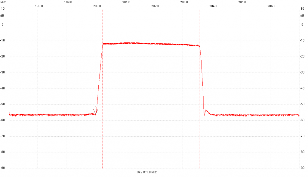

Сопряжение контуров 3,3-3,8 МГц приемника RX80RFTEMF US5MSQ

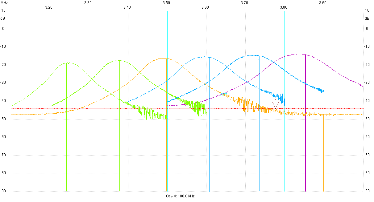

На первом рисунке экспериментально снятая АЧХ преселектора RX80RFTEMF на разных частотах диапазона: провалы посредине графиков – это метки частоты настройки приемника, сформированные посредством ФЧМ ( выход NWT подключался  к выводам 1,2 катушки связи L1, высокоомный пробник – к секции С5,2 КПЕ, а вход ФЧМ на выход УНЧ) .
АЧХ RFT MF 200+E-0310 из набора US5MSQНа втором рисунке приведена экспериментально снятая АЧХ тракта ПЧ приёмника (катушки обоих гетеродинов, дабы их сигналы не мешали, были замкнуты накоротко, выход NWT подключался к стоку VT5, а высокоомный пробник – к базе VT8). Что тут говорить, реально немецкий ЭМФ – это настоящий шедевр!

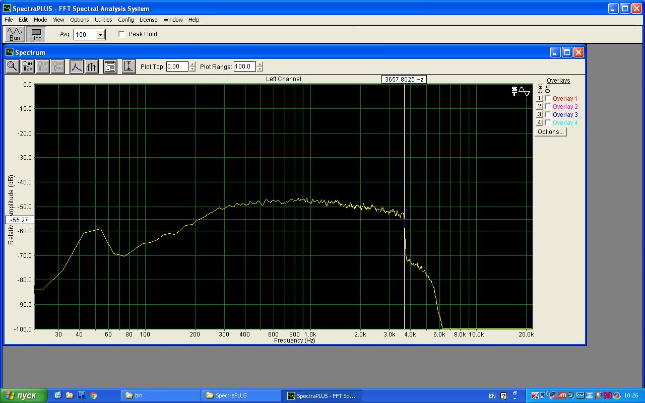

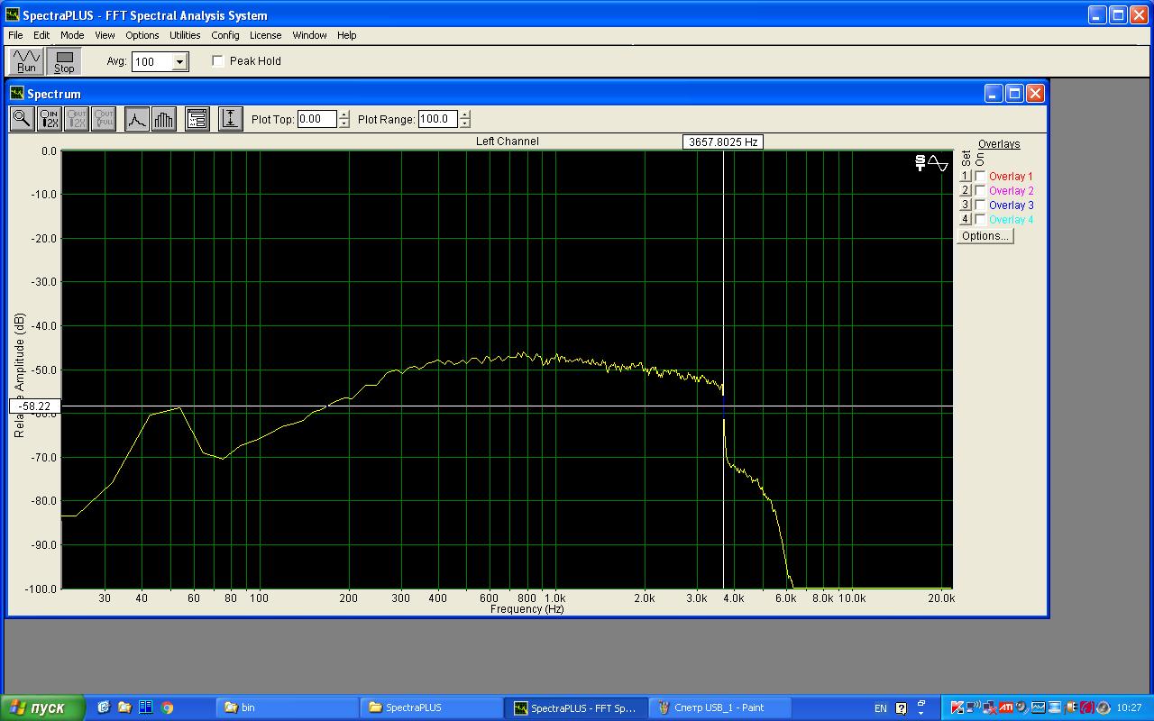

При отсутствии ошибок монтажа всё запускается сразу, настройка сводится к установке указанных на схеме частот генерации гетеродинов и настройке трактов ПЧ и ПДФ по указанной в описании методике. Предварительно частоту опорного гетеродина  с точностью до 100 Гц (сердечником катушки L7 203,9-204 кГц при замкнутых контактах разъёма J4(USB) и 199,9-200 кГц триммером С39 при разомкнутых контактах разъёма J4(USB)) можно выставить по ЦШ (переключившись соответственно на диапазоны 7 и 21 МГц и отключив сигналы ( кабели) первого и второго гетеродинов), а более точно — на слух, а лучше при помощи программы SpectraLab по расположению спектра собственных шумов, точнее его более чётко выраженной верхней границе: с учётом того, что полоса пропускания ЭМФ порядка 3,350-3,450 кГц, верхняя граница спектра должна быть порядка 3,650-3,750 кГц.
Спетр LSB_1 приемника US5MSQ
Спетр USB_1 приемника US5MSQДля этого подаём сигнал с выхода УНЧ на вход звуковой карты и переключив приемник на диапазон 21 или 14 МГц при открытом антенном входе. Стабильность частоты настройки приемника на высоте – вчера в течении 3 часов испытаний частота настройки не изменилась ни на йоту.
