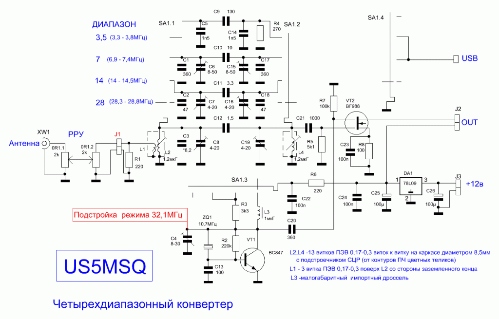

Принципиальная схема первого варианта КВ конвертера приведена на рис.2. и многим уже знакома, т.к. фактически представляет собой адаптацию под полупроводники уже знакомую нам по указанной выше публикации лампового конвертера.4-диапазонный конвертер US5MSQ
Это четырёхдиапазонный конвертер, обеспечивающий приём на диапазонах 80,40,20 и 10м. Причем на 80м он выполняет функции резонансного УВЧ,  а на остальных – конвертера с кварцованным гетеродином. Гетеродин, стабилизированный всего одним недефицитным кварцем 10,7Мгц (допустима резонансная частота в диапазоне 10,6-10,7МГц без существенных отличий в работе), работает на 40м и 20м на основной гармонике кварца, а на 10м диапазоне на третьей его гармонике (32,1МГц). Шкала может быть простая механическая шириной 500кГц на диапазонах 80 и 20м — прямая, а 40 и 10 – обратная (подобно применённой в UW3DI). Чтобы обеспечить указанные на схеме диапазоны частот, диапазон перестройки базового однодиапазонного приёмника, описанного в первой части статьи  выбран равным 3,3-3,8 Мгц.
Сигнал с антенного разъема XW1 подается на регулируемый аттенюатор, выполненный на сдвоенном потенциометре 0R1 и далее через катушку связи L1 поступает на двухконтурный полосовой диапазонный  фильтр (ПДФ) L2C3С8, L3C19 с емкостной связью через конденсатор С12. В виду того, что с приемником может  применяться антенна любой, случайной длины, да и при регулировке аттенюатором сопротивление источника сигнала на входе ПДФ может меняться в широком диапазоне, чтобы получить в таких условиях достаточно стабильную АЧХ, по входу ПДФ установлен согласующий резистор R1. Переключение диапазонов производится галетным переключателем SA1. В положении контактов, показанном на схеме, включен диапазон 28 МГц.  При переключении на 14 МГц к контурам подключаются дополнительные контурные конденсаторы С2,С7 и С16,С18, смещающие  резонансные частоты контуров на середину рабочего диапазона и дополнительный конденсатор связи С11. При переключении на диапазон 7 МГц подключаются дополнительные контурные конденсаторы С1,С6 и С15,С17, смещающие  резонансные частоты контуров на середину рабочего диапазона и дополнительный конденсатор связи С10. При переключении на диапазон 3,5 МГц  к контурам ПДФ подключаются соответственно конденсаторы С5,С14 и С9. Для расширения полосы на 80 м диапазоне введен резистор R4. Этот четырёхдиапазонный ПДФ рассчитан на применение большой, полноразмерной антенны и сделан по упрощенной схеме всего на двух катушках, что оказалось возможным благодаря нескольким особенностям — верхние диапазоны, где требуется бОльшие чувствительность и селективность — узкие (меньше 3%), нижний 80 м, где очень высок уровень помех и вполне достаточно чувствительности порядка 3-5мкВ — широкий (9%). Применённая схема имеет самый большой коэффициент передачи по напряжению на 28 Мгц с почти пропорциональным частоте снижением в сторону 3,5 Мгц, чем уменьшается некоторая избыточность усиления на нижних диапазонах.
Гетеродин приемника выполнен по схеме емкостной трёхточки (вариант Колпитца) на транзисторе VT1, включённом с ОЭ. В этой схеме генерация колебаний возможна только при индуктивном сопротивлении цепи резонатора, т.е. частота колебаний находится между частотами последовательного и параллельного резонансов, причём это условие справедливо как на частоте основного резонанса кварца, так и на его нечётных гармониках. При генерации на основной частоте 10,7 Мгц (на диапазонах 40 и 20 м) контур гетеродина состоит из кварцевого резонатора ZQ1 и конденсаторов С4,С13. На 10м диапазоне секцией переключателя SA1.3 в цепь коллектора VT1 вместо нагрузочного резистора R3 подключается дроссель L3 индуктивностью 1 мкГн, образующий совместно с С13, емкостью коллекторного перехода VT1 и монтажной ёмкостью параллельный резонансный контур, настроенный на частоту третьей гармоники кварца (примерно 32,1 Мгц), чем обеспечивается активация кварца на третьей гармонике. Резистор R2 определяет и достаточно жестко задаёт (за счет глубокой ООС) режим работы транзистора VT1 по постоянному току. Цепочка С22R6C24 защищают общую цепь питания от проникновения в неё сигнала гетеродина.
Выделенный ДПФ сигнал подается на смеситель — первый затвор полевого транзистора VT2. На второй его затвор поступает через конденсатор С20 напряжение гетеродина величиной порядка 1…3 Вэфф ( диапазоне 80м питание на гетеродин не подаётся и транзистор VT2 работает в типовом режиме резонансного УВЧ). В качестве резонансной нагрузки в сток VT2 подключается полная обмотка катушки связи L1 базового приёмника (см. схему рис.1), на которой и выделяется сигнал 1-й промежуточной частоты (3300 — 3800 кГц).
Секция SA1.4 переключателя диапазоном коммутирует частоту опорного гетеродина (сигнал USB) т.о.,чтобы обеспечивался традиционный для радиолюбительских диапазонов приём верхней боковой полосы на диапазонах 80 и 40м и нижней — на диапазонах 10 и 20 м. Напряжение питания конвертера  +9в стабилизировано интегральным стабилизатором DA1.

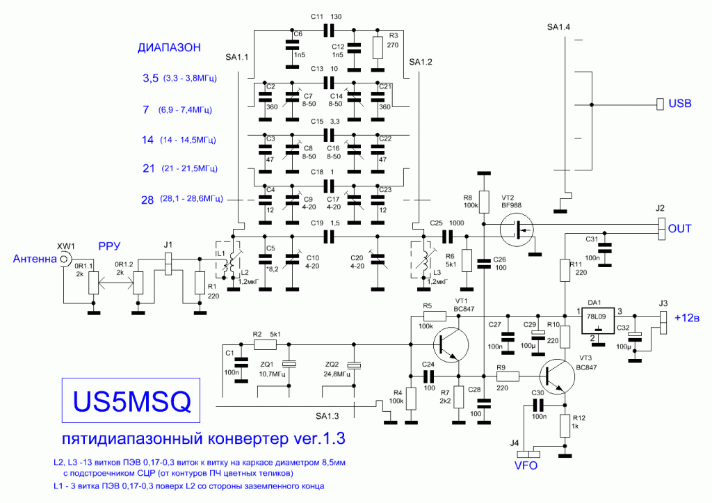

Если есть возможность приобрести современный малогабаритный кварц на основную частоту (первую гармонику) 24,7-24,8 МГц, то можно сделать  конвертер на 5 диапазонов (см. рис.3). 5-диапазонный конвертер US5MSQНебольшие изменения коммутации выводов переключателя диапазонов SA1 связаны в основном с введением пятого диапазона. Для подключения цифровой шкалы (ЦШ) Макеевская предусмотрен буферный усилитель VT3 и пятая секция переключателя SA1.5 (на схеме рис.3 не показана), управляющая режимом счёта ЦШ. Схема получилась на вид проста,  но… только представьте себе, сколько нужно нужно будет пустить проводов  только между пятью секциями переключателем SA1 и платой!
При повторении описанных конвертеров  нужно соблюдать традиционные правила монтажа ВЧ устройств и обеспечить минимальную длину (не более 4-5 см) проводников, соединяющих  конвертер с секциями    SA1.1, SA1.2 и SA1.3, дабы минимизировать вносимые ими в резонансные контура реактивности (при монтаже в виде «паутинки-путанки»  это в основном индуктивность), что может существенно осложнить настройку контуров на верхних диапазонах.  Именно несоблюдение этих правил было причиной неудач некоторых коллег при изготовлении лампового супера на печатных платах.

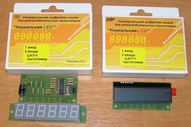

Там же отражены особенности подключения цифровой шкалы Макеевская.  В старом варианте ЦШ (см. описание), которая применяется в авторском варианте, для установки требуемой формулы счёта (см. рис.5) в трёхвходовом режиме применяются два управляющих сигнала F8 и F9. В современной версии ЦШ Макеевская со светодиодными индикаторами под названием  «Уникальная LED» (см. описание) сохранена преемственность управления режимом счёта и соответствующие выводы называются К1 и К2 (показаны в скобках на схеме рис.4). Но в современной экономичной версии ЦШ Макеевская с ЖК индикаторами под названием  «Уникальная LCD» (см. описание) предусмотрено управление режимом счёта только по одному выводу, переключающему либо режим сложения либо вычитания всех аргументов (т.е. измеренных частот трёх генераторов), но нужную нам формулу счёта можно заранее запрограммировать и сохранить в энергонезависимой памяти —  в нашем случае (см. таблицу рис.6) надо указать, что аргумент F3 всегда отрицательный. Такое же одновыводное управление режимом счёта поддерживает и ЦШ «Уникальная LED», так что при желании её можно запрограммировать и подключить так же, как и ЦШ  «Уникальная LCD».ЦШ Уникальные LED и LCD

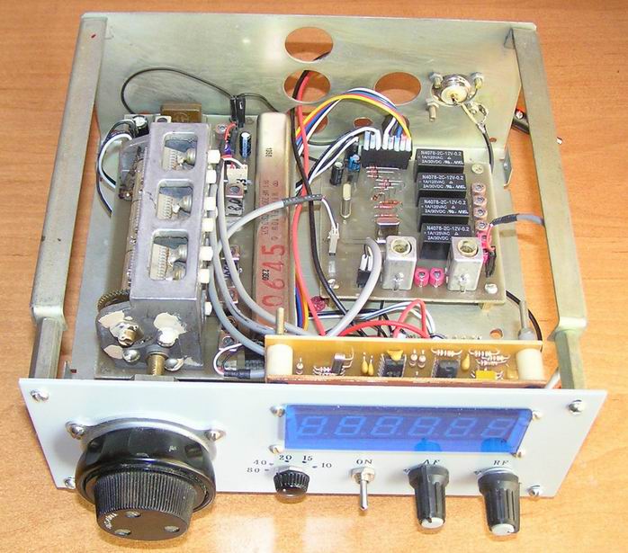

Фото внешнего вида собранного пятидиапазонного приемникаВнешний вид приемника US5MSQ
фото его монтажа:Вид на монтаж приемника US5MSQ
Правильно настроенный приемник имеет чувствительность при с/ш=10дБ не хуже (вероятно заметно лучше, но точнее сейчас имеющейся аппаратурой померить не могу) 0,4 мкВ (10м) до 2 мкВ (80м). Длительное время приемник был в обкатке с суррогатной антенной (метров 15 провода с 4-го этажа на дерево), мне нравится, как он работает. Благодаря замечательному ГДР-ровскому ЭМФ звучит сочно и красиво (пока не мешают соседи по частоте  🙂 ), эффективно (аттенюатором практически не пользуюсь) и мягко работает АРУ, частота ГПД без каких-либо работ по термостабилизации  достаточно стабильна, начальный выбег менее 1 кГц, поэтому сразу по включении срабатывает ЦАПЧ Макеевской и можно  без всякого прогрева пользоваться приемником — частота стоИт, как вкопанная, при любых переключениях диапазонов.
