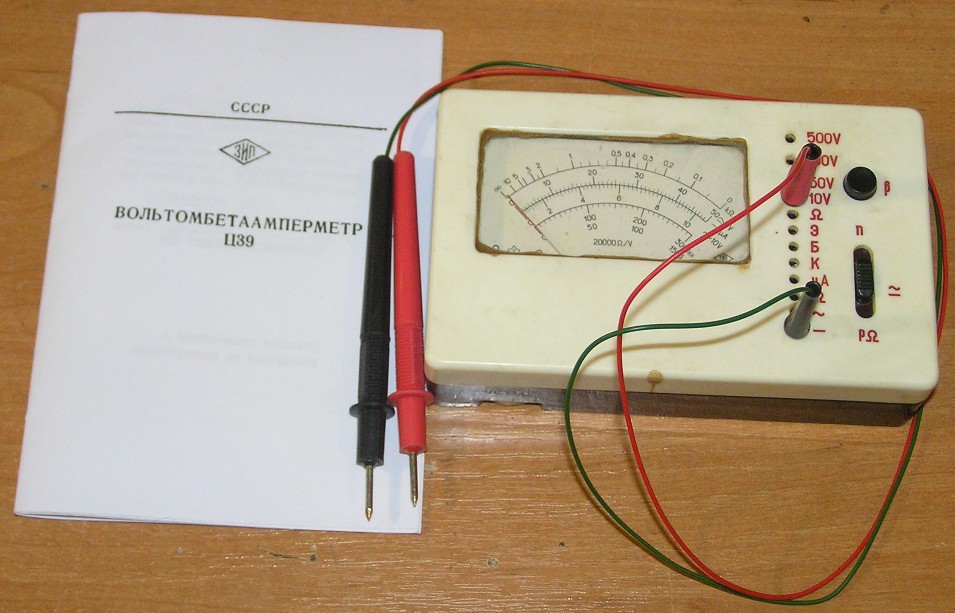

Мой экземпляр 1969 года выпуска. Достался мне в хорошем  косметическом состоянии, но в полурабочем состоянии, без родных щупов и документации. Щупы я изготовил самодельные. Здесь хорошо подошли, как родные, посеребрённые штекеры диаметром 1,6 мм от какой-то старой советской контрольно-измерительной аппаратуры. Инструкцию нашёл в интернете и распечатал на лазерном принтере в виде книжечки.
Пришло время разобраться с нестабильной работой прибора. Причиной оказались традиционные «старческие болячки» — сильное окисление всех посеребрённых контактов и измерительных и на переключателе режимов.
Вид-внутри
В батарейном отсеке контакты были покрыты зеленой «плесенью». После проведения профилактики (чистка и смазка всех контактов) прибор заработал как молодой.
Вид-батарейного-отсека
