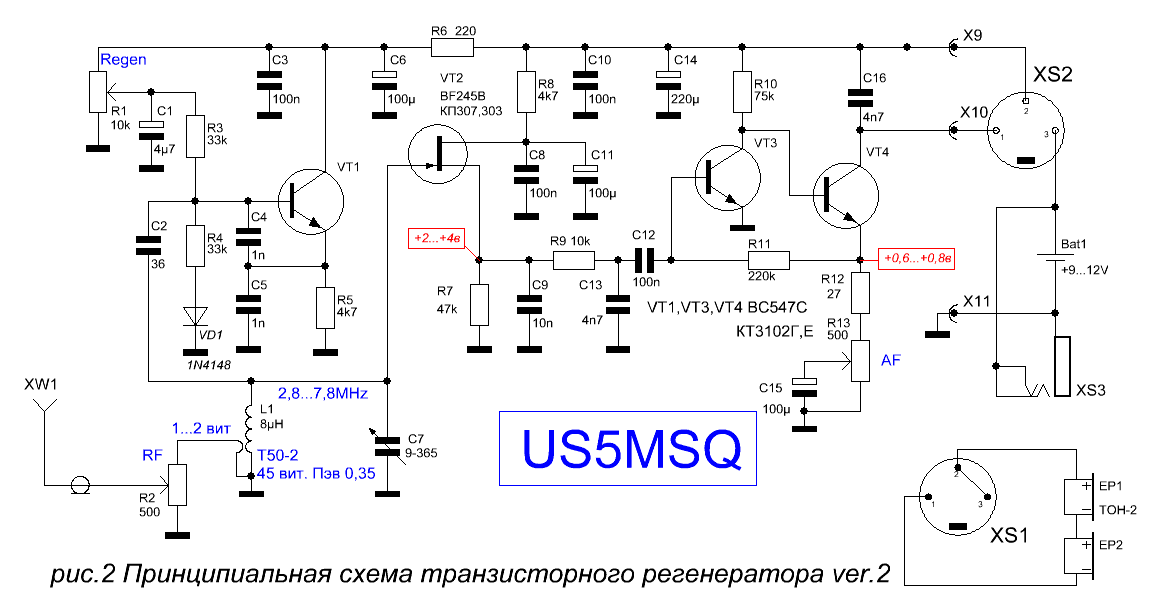

Рассмотрим подробнее принципиальную схему приёмника, которая приведена на рис.1. В нём функции регенерации (VT1) и детектирования (VT2) разделены между разными каскадами, что по сравнению с традиционно выполненным регенерирующим детектором позволило заметно ( в разы) повысить максимально достижимую стабильную добротность и, соответственно, чувствительность и избирательность. Эти цифры основаны на моем эксперименте, когда я на тех же компонентах испытал регенерирующий истоковый детектор, который в общем-то неплохо работает, но с ним я не смог получить стабильную полосу пропускания уже 800 Гц (т.е. максимальная добротность порядка 4-4,5 тыс.) — далее срывается в генерацию. Поэтому чувствительность и усиление получились примерно в 2 раза ниже от первоначального.
Сигнал с антенны через плавный аттенюатор на потенциометре R4 поступает на конденсатор С7 большой емкости (он должен быть керамическим или КСО), образующий совместно с другими контурными конденсаторами емкостной делитель с большим коэффициентом деления. Поэтому собственное излучение в эфир в автодинном режиме мизерное, а частота настройки приемника слабо зависит как от длины антенны (её коэффициент включения в контур очень мал — примерно примерно 1/110 по напряжению, или 1/12 тыс. по сопротивлению), так и от манипуляций с аттенюатором R4.  Больший плюс  в том, что при таком включении антенны для верхних частот контур представляет собой ФНЧ третьего порядка, который эффективно давит внедиапазонные помехи, в том числе от УКВ/FM диапазонов.
Собственно сам регенератор выполнен по схеме емкостной трехточки (вариант Клаппа) на транзисторе VT1. Контур состоит из катушки индуктивности L1 и конденсаторов С1,С2,С4,С5,С6,С7. Частоту гетеродина можно перестраивать в диапазоне 2900-3800 кГц(задаётся растягивающим конденсатором С2, с некоторым запасом по краям) конденсатором переменной емкости (КПЕ) С4. Уровень регенерации регулируется переменным резистором R1 путём изменения напряжения смещения на базе VT1.
По сравнению с полевыми транзисторами у биполярных при равных токах существенно (почти на порядок) выше крутизна, а, следовательно, за счёт меньшего включения в контур можно получить лучшие результаты как по стабильности режима регенерации, так и минимизировать влияние  регулировки уровня регенерации на частоту настройки. Последнее свойство очень важно для комфортного пользования регенератором, т.к.  у транзисторов (особенно у биполярных), в отличие от ламп, межэлектродные ёмкости существенно зависят от рабочих напряжений и токов. И обеспечивается оно в двух направлениях.
1.Обеспечивается высокая стабильность параметров транзистора VT1 введением глубокой ООС по постоянному току (так называемая базово-эмиттерная стабилизация) R2R3R5R6. VD1 обеспечивает термостабилизацию режима VT1 по постоянному току  и повышает плавность регулировки при малых значениях эмиттерного тока (так называемое «токовое зеркало»), т.е. фактически — плавность регулировки уровня регенерации.
2.Чем выше начальная добротность катушки и лучше усилительные свойства транзистора (выше соотношение Н21е/S на рабочей частоте), тем допустимо меньшее включение транзистора в контур, а, следовательно, будет меньше его вредное (дестабилизирующее и нелинейное) влияние на полученную (регенерируемую) добротность и стабильность частоты. В нашем случае транзистор включен в контур через два емкостных делителя
— делитель (разветвитель) контурных токов между двумя параллельно включенными цепочками С2С4 и С1С5С6, имеющий коэффициент деления контурного тока Кдт=С156/(С156+C24), где С24 и С156 – емкость цепочек последовательно включенных конденсаторов С2С4 и С1С5С6
— делитель контурного напряжения С1С5С6, имеющий имеющий коэффициент деления контурного напряжения Кдн=С1/(С1+С5)
И поэтому общий коэффциент включения транзистора в контур будет равен произведению этих величин Кд=Кдт*Кдн, а коэффициент трансформации входного сопротивления и собственной емкости транзистора в контур равен квадрату этого соотношения.
К примеру, при приеме в автодинном режиме после слабых станций включились мощные и мы для улучшения качества приема (повышения помехоустойчивости) увеличили ручкой Regen  ток VT1, тем самым подняли уровень своего гетеродина в несколько раз. При этом межэлетродные емкости транзистора VT1 изменятся примерно на 2-3 пФ (типичное значение для BC547, 2N3904 и т.п.). Давайте оценим насколько при этом изменится частота приёма у нашего приёмника.
Для простоты расчёта  рассмотрим случай, когда емкости контурных ветвей равны, например на частоте приёма 3,52 МГц, т.е. С24=С156=33 пФ, при этом Кдт=1/2.
Кдн=36/(1000+36)=0,035, а  коэффициент трансформации изменений собственной емкости транзистора в контур равен К=(Кдт*Кдн)^2=0,0003, т.о. изменение контурной емкости, вызванное изменением режима работы транзистора VT1  dСк=3 пФ*0,0003=0,001 пф.
При этом относительное изменение контурной емкости составит
dСк/Ск=0,001 пФ/66 пФ=15*10^(-6) или 15 ppm. При этом изменение резонансной частоты контура будет в 2 раза меньше, т.е. 7,5 ppm или в абсолютных величинах
dF=3,52 МГц*7,5*10^(-6)= 26,4 Гц!!!
Как видим, даже большие изменения режима работы транзистора не приведут к существенным изменениям частоты приёма.
На практике величину С1 выбираем минимально возможной – такой, чтобы устойчивая генерация на наивысшей рабочей частоте начиналась при напряжении на движке R1 примерно +6…+7 вольт. Диапазон(ы) рабочих частот можно пересчитать под свои потребности при помощи программки KONTUR3C, подставляя в ячейку собственной емкости генератора величину 38-40 пФ.
Детектирование сигнала осуществляется полевым транзистором (ПТ) VT2, включенным по схеме истокового детектора(ИД),  к преимуществам которого можно отнести
— высокое входное сопротивление, хорошую линейность детектирования (за счёт 100% ООС по огибающей) в режиме АМ
— достаточно высокую линейность смесителя и чистоту спектра преобразования (за счет квадратичной ВАХ) в автодинном режиме.
Малый ток стока VT2 ( порядка десятков мкА — определяется высокоомным резистором R7)
повышает уровень эффективного (линейного, пратически без потерь) детектирования АМ сигнала до 50-70 мВэфф. При меньших уровнях входного АМ сигнала детектирование будет проходить уже на квадратичном участке ВАХ, качество выходного сигнала остаётся ещё вполне приличным, а вот выходной уровень пропорционально квадрату уменьшения уровня входного сигнала. К примеру, при входном сигнале порядка 3 мВ, на выходе ИД будет примерно 50 мкВ.
Поэтому для повышения чувствительности приемника можно применить УНЧ с большим усилением. Это тем более актуально для работы в автодинном режиме, когда  (аналогично ППП) основное усиление обеспечивает именно УНЧ. В истоковом детекторе можно применять практически любые ПТ, но тогда, вероятно, потребуется подобрать истоковый резистор R7 до получения тока стока в пределах 50-100мкА
С выхода детектора сигнал через однозвенный ФНЧ R9C14 с полосой среза порядка 3 кГц поступает на двухкаскадный УНЧ. Он собран по типовой схеме  на современных малошумящих транзисторах VT3, VT4 с высоким коэффициентом передачи тока, включенных по схеме с ОЭ и с непосредственной связью между каскадами.  Благодаря стопроцентной отрицательной обратной связи по постоянному току  режимы транзисторов по постоянному току устанавливаются автоматически и мало зависят от колебаний температуры и напряжения питания. Нагрузкой УЗЧ служат высокоомные телефоны ТОН-2 с сопротивлением по постоянному току 4,4 кОм, которые включаются непосредственно в коллекторную цепь транзистора VT4 (через разъем Х3), при этом через их катушки протекает и переменный ток сигнала и постоянный ток транзистора, что дополнительно подмагничивает телефоны и улучшает их работу. Конденсатор С27 совместно с индуктивностью последовательно включенных наушников образует резонасный контур с частотой примерно 1,2 кГц, но из-за большого активного сопротивления обмоток  добротность последнего невысока — полоса пропускания по уровню -6 дБ примерно 400-2800 Гц, поэтому  его влияние на общую АЧХ не очень существенно и носит характер вспомогательной фильтрации и небольшой коррекции АЧХ.
Усиление УНЧ ограничено R12 на уровне 10 тыс., больше не надо. Регулировка громкости выполнена на потенциометре R13 и осуществляется путём увеличения глубины ООС примерно 50-70 раз, что в сочетании с плавным аттенюатором на входе вполне достаточно для комфортного приёма любых уровней входного сигнала, но и (это важно с учётом вероятных больших перепадов уровней продетектированного сигнала в режимах SSB и АМ) в те же 50-70 раз повышается перегрузочная способность УНЧ.
В качестве VT3,VT4 применимы любые кремниевые с коэффициентом передачи тока на менее 150, желательно малошумящие, например отечественные КТ3102Д,Е или широко распространенные недорогие импортные 2N3904, BC547-549, 2SC1815 и т.п.  Головные телефоны электромагнитные, обязательно высокоомные (с катушками электромагнитов индуктивностью примерно 0,5Гн и сопротивлением по­стоянному току 1500…2200 Ом), например, типа ТОН-1, ТОН-2, ТОН-2м, ТА-4, ТА-56м. При согласно-последовательном включении , т.е «+»одного соединен с»- «другого,  имеют общее сопротивление по постоянному току 3,2-4,4 кОм, по переменному примерно 10-12 кОм на частоте 1 кГц. Вилка включения телефонов заменяется стандартным трех- или пятиштырьковым разъемом от звукозаписывающей бытовой аппаратуры (СГ-3, СГ-5 или аналогичные импортные) –  на схеме XS3. Между выводами 2 и 3 штыревой части разъема устанавливают перемычку, которая служит для подключения батареи питания GB1. При отсоединении телефонов питание приемника будет отключаться автоматически. Плюсовый провод телефонов соединяется с выводом 2 разъёма, что обеспечит сложение магнитных потоков, создаваемых током подмагничивания и постоянными магнитами телефонов.

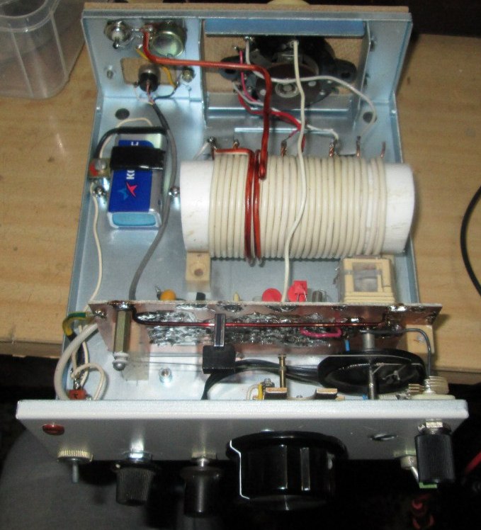

Ещё один наш коллега Александр (ник staradio) повторил приёмник, применив самодельную катушку большого диаметра (см. фото монтажа и внешнего вида)Александр Радио_вид на монтаж
Александр Радио_внешний вид
Результатом испытаний он доволен.

Позже для устранения описанного выше явления схема была немного доработана (изменена входная цепь) в расчёте на применение   самодельных катушек (на рис.2 в качестве каркаса высокодобротной катушки — кольцо AMIDON).рис.2 Транзисторный регенератор 2,8-7,8Мгц

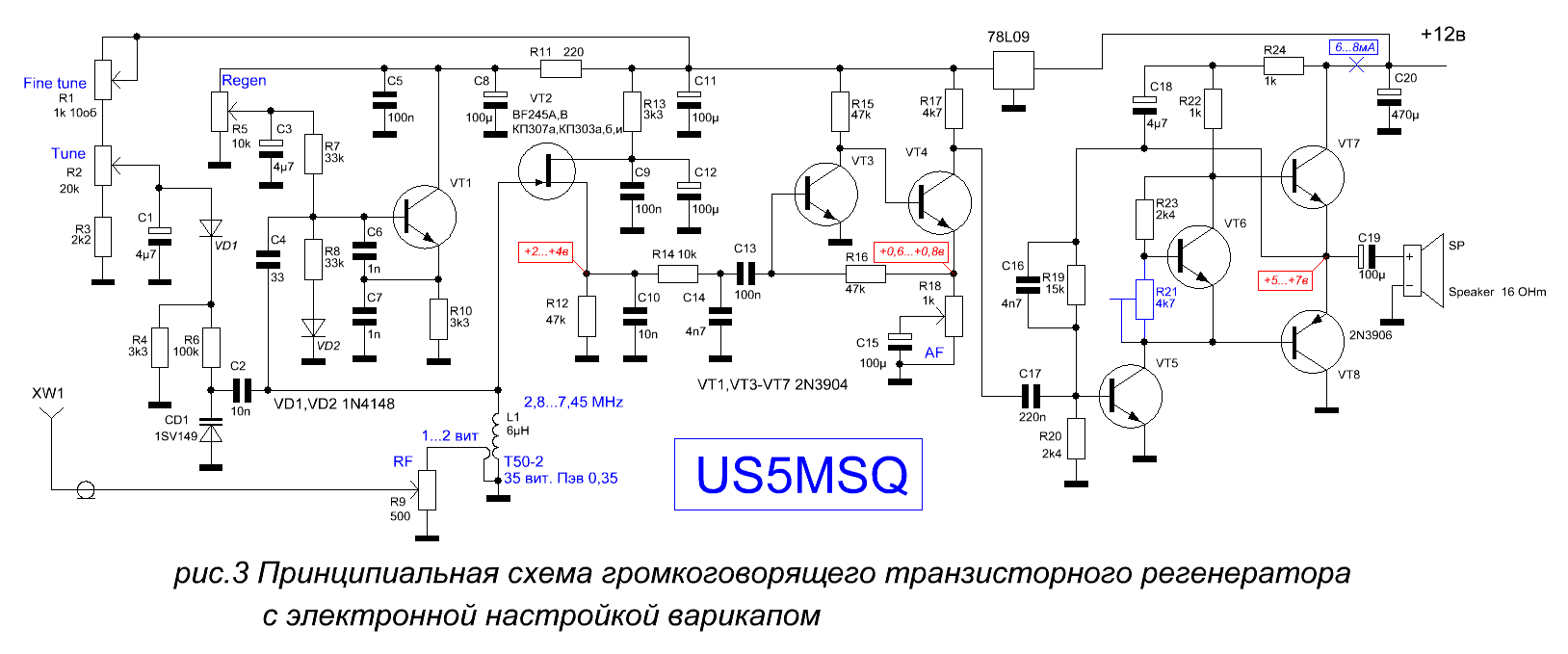

И ещё просьбе коллег была разработана схема громкоговорящего варианта с электронной настройкой на варикапе (рис.3), но она мной не макетировалась.Транзисторный регенератор US5MSQ 2,85-7,45Мгц на варикапе
