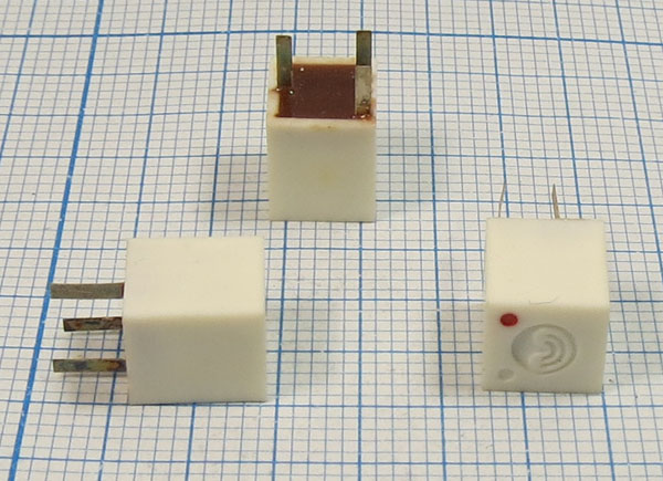

Высокочастотный генератор работает на частоте 465 кГц и выполнен по схеме емкостной трехточки (вариант Клаппа), только вместо катушки индуктивности применен керамический резонатор ZQ1. В этой схеме генерация колебаний возможна только при индуктивном сопротивлении цепи резонатора, т.е. частота колебаний находится между частотами последовательного и параллельного резонансов. В качестве резонатора применён малогабаритный керамический фильтр ФП1П1-61-02 (маркировка без цветных меток). ФП1П1-61Фильтры серии ФП1П1-61 широко распространены, не дорого стоят и, главное, при указанном на схеме включении имеют малый разброс параметров по частоте генерации. Я протестировал имеющуюся у меня партию из 7 штук и хочу отметить, что фактический разброс по частоте генерации не превышал +-0,5 кГц (по ТУ не должен превышать +- 1 кГц). Т.о. при применении фактически любого фильтра из серии ФП1П1-61 можно гарантированно, без подстройки, получить тестовый сигнал частотой 465+-1 кГц, что нам, собственно, и требуется. Эмиттер VT2 нагружен на резистивный делитель R7R8, который понижает выходной сигнал до удобных на практике уровней и обеспечивает стабильный режим работы генератора не зависимо от подключаемых внешних цепей (тестируемого устройства). Потенциометр R9 служит для плавной регулировке уровня выходного сигнала.
