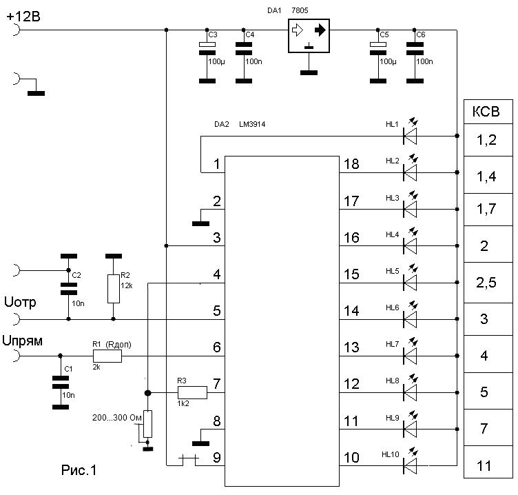

Предлагаемый вашему вниманию вариант автоматического светодиодного КСВ- метра с однополярным питанием имеет 10 уровней отсчета и отличается исключительной простотой благодаря применению доступной и недорогой микросхемы LM3914[6]. В этой микросхеме — специализированном контролере для управления линейными светодиодными шкалами, есть все, что нам необходимо – прецизионный десятиступенчатый делитель напряжения с линейным шагом деления 0,1, десять компараторов и схема управления светодиодами.Принципиальная схема автоматического КСВ-метра US5MSQ
Принципиальная схема устройства приведена на рис.1 Напряжения прямой Uпрям и отраженной Uотр волны от высокочастотного датчика КСВ подается на соответствующие входы. Допустимая величина напряжения прямой волны Uпрям +1…+11В и выставляется во время настройки датчиков при подаче номинальной мощности передатчика на согласованную нагрузку. Но, чтобы нелинейность германиевых диодов датчика КСВ заметно не сказывалась на точности измерений, нижний предел желательно ограничить величиной порядка 2В. В качестве датчика КСВ можно применять любые известные устройства – на направленных ответвителях, на токовых трансформаторах или мостовые, многократно описанные в радиолюбительской литературе. Хочется порекомендовать для изготовления хорошую конструкцию Э.Гуткина , доступно и подробно описанную в [7].
Напряжение прямой волны через резистор R1 поступает на вывод 6 DA2 – верхнее плечо внутреннего резистивного делителя, представляющий собой 10 последовательно включенных одинаковых резисторов сопротивлением 1 кОм. Применение дополнительного внешнего резистора R1 позволило получить определенную гибкость в настройке порогов срабатывания компараторов и, соответственно, в выборе значений КСВ, индицируемых светодиодами. Для примера в таблицах 1-3 показаны варианты индикации значений КСВ при трех значениях резистора — 0, 2и 4кОм (см.таблицы в архиве).
Эти цифры справедливы в том случае, если суммарное сопротивление внутреннего делителя равно 10кОм, но реально из-за технологического разброса может быть от 8 до 17кОм. Поэтому, для обеспечения высокой точности КСВ метра, предварительно необходимо измерить суммарное сопротивление внутреннего делителя, подключив омметр к выводам 4 и 6 DA2.
Лучше всего воспользоваться «китайским» цифровиком – у него в режиме омметра на выход подается малое напряжение ( не более 0,2В), что ниже напряжения открывания кремниевых p-n переходов и это обеспечивает высокую точность измерений. Измеренное значение Rвнутр надо подставить в таблицу в соответствующую ячейку и тогда вы сможете подобрать конкретную величину R1 под желаемую характеристику индикации. В авторском варианте Rвнутр=9,92кОм и выбранному алгоритму фактически соответствует табл.2
О назначении других элементов схемы. Резистор R2 выравнивает сопротивление нагрузки выпрямителей датчика КСВ, поэтому его величина равна сумме сопротивлений R1+ Rвнутр. Резистор R3 определяет ток через каждый светодиод Iсветодиода=12,5/ R3, в данном случае примерно 10мА. Конденсаторы С1,С2 защищают входы от ВЧ наводок. Перемычка между выводами 3 и 9 DA2 определяет режим работы шкалы – если замкнута, как на схеме — светящийся столбик, если разомкнута – светящаяся точка, т.е. горит только один значащий светодиод. Последний режим естественно экономнее, что важно при автономном питании. Если планируется только этот режим, то схему можно еще больше упростить, исключив стабилизатор DA1 и конденсаторы С5,С6, а аноды светодиодов подключить к общему питанию +12В. Как оказалось, часто встречаются экземпляры LM3914, у которых собственное смещение по входу 5 бывает достаточно большое, что приводит к срабатыванию индикации без входных сигналов.
Чтобы это устранить, надо на вывод 4 подать небольшое запирающее положительное напряжение, для чего между выводом 4 и общим проводом подключён подстроечный резистор 220-330 ом. Включаем питания и подстройкой этого переменника убираем фоновое (без сигналов) свечение индикаторов.
Светодиоды можно применять любые доступные. Удобно применять импортные моноблоки из 10 независимых диодов в одном корпусе. В авторском варианте используется блок KingBright DC-763BWA, в котором 7 диодов зеленого цвета, а 3, соответствующие уровням КСВ >4 – красные.

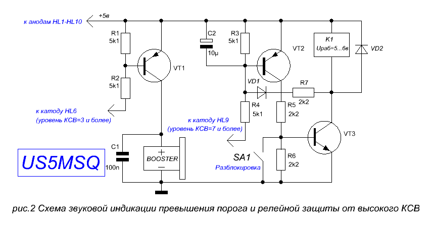

При желании КСВ-метр может быть дополнен устройством звуковой индикации превышения порога и автоматической релейной защиты от высокого КСВ, схема которого разработана по просьбе Владимира  UR5VFT и  представлена на рис.2Принципиальная схема защиты от высокого КСВ US5MSQ
В данном случае реализован следующий алгоритм работы (его легко можно пересмотреть на свой вкус) — при достижении КСВ уровня 3 загорается светодиод HL6 (на схеме рис.1), падение напряжения на нём открывает транзисторный ключ VT1  и BOOSTER ( его можно заменить на любой генератор- пищалку, достаточно громко работающую при подаче на неё питания + 5в) предупреждающий звуковой сигнал. Если КСВ продолжает расти и достигает 7, то открываются транзисторные ключи VT2,VT3 и срабатывает реле, контакты которого по вашему усмотрению могут выполнять следующие функции:
— принудительное переключение в режим приёма
— отключение антенной цепи с переключением на внутреннюю нагрузку
— обесточивание УМа
— снятие сигнала возбуждения.
Через цепь VD1R7, реализующую ПОС, открывающий ток поступает на базу VT2 и фиксирует (защёлкивает) ключи VT2,VT3 в открытом состоянии, вывести из которого можно только замыканием кнопки сброса SA1 или полным обесточиванием схемы защиты.  Конденсатор обеспечивает небольшую задержку (порядка секунды) срабатывания релейной защиты и его номинал  может быть изменён исходя из ваших собственных предпочтений.
О деталях.  Транзисторы можно применить любые кремниевые соответствующей структуры: VT1,VT2 — КТ209, КТ361, КТ3107, 2N3906 и т.п.,  а VT3 — КТ315, КТ3102, 2N3904, BC547 и т.п. Диоды любые кремниевые маломощные — КД522, КД102, 1N4148 и т.п. Реле с рабочим напряжением 5-6в.
