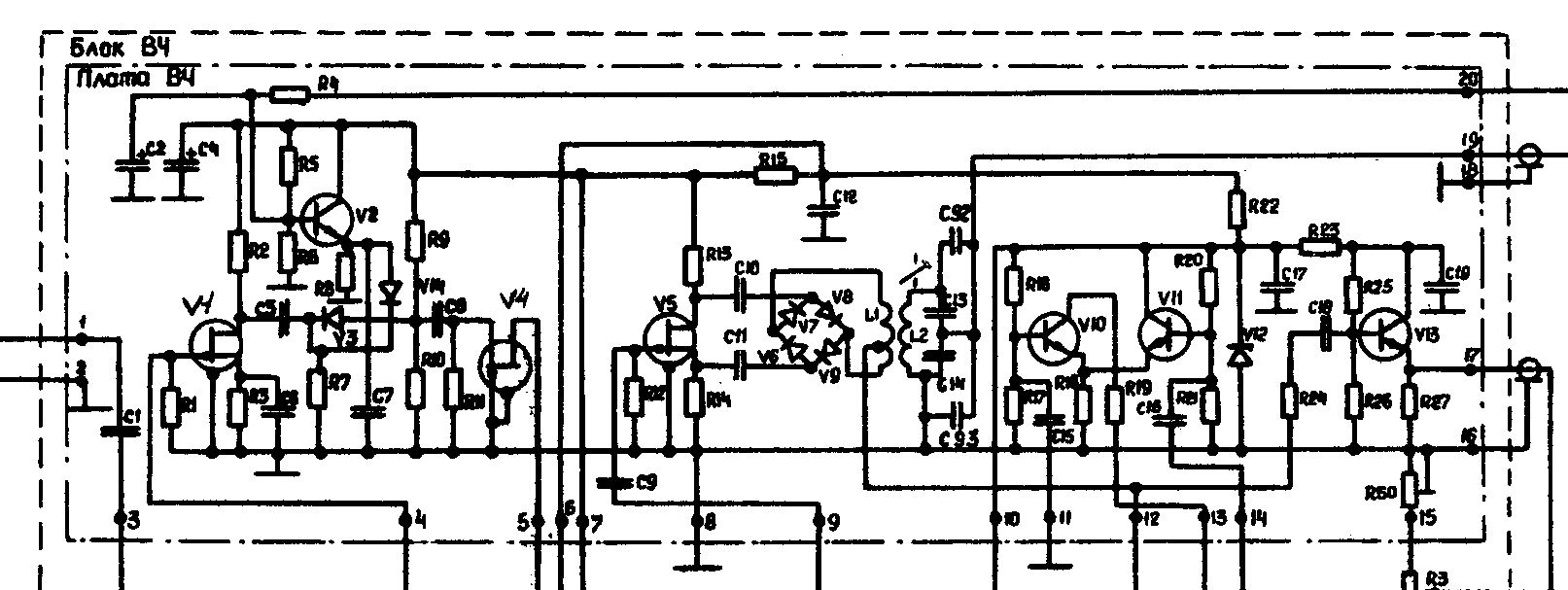

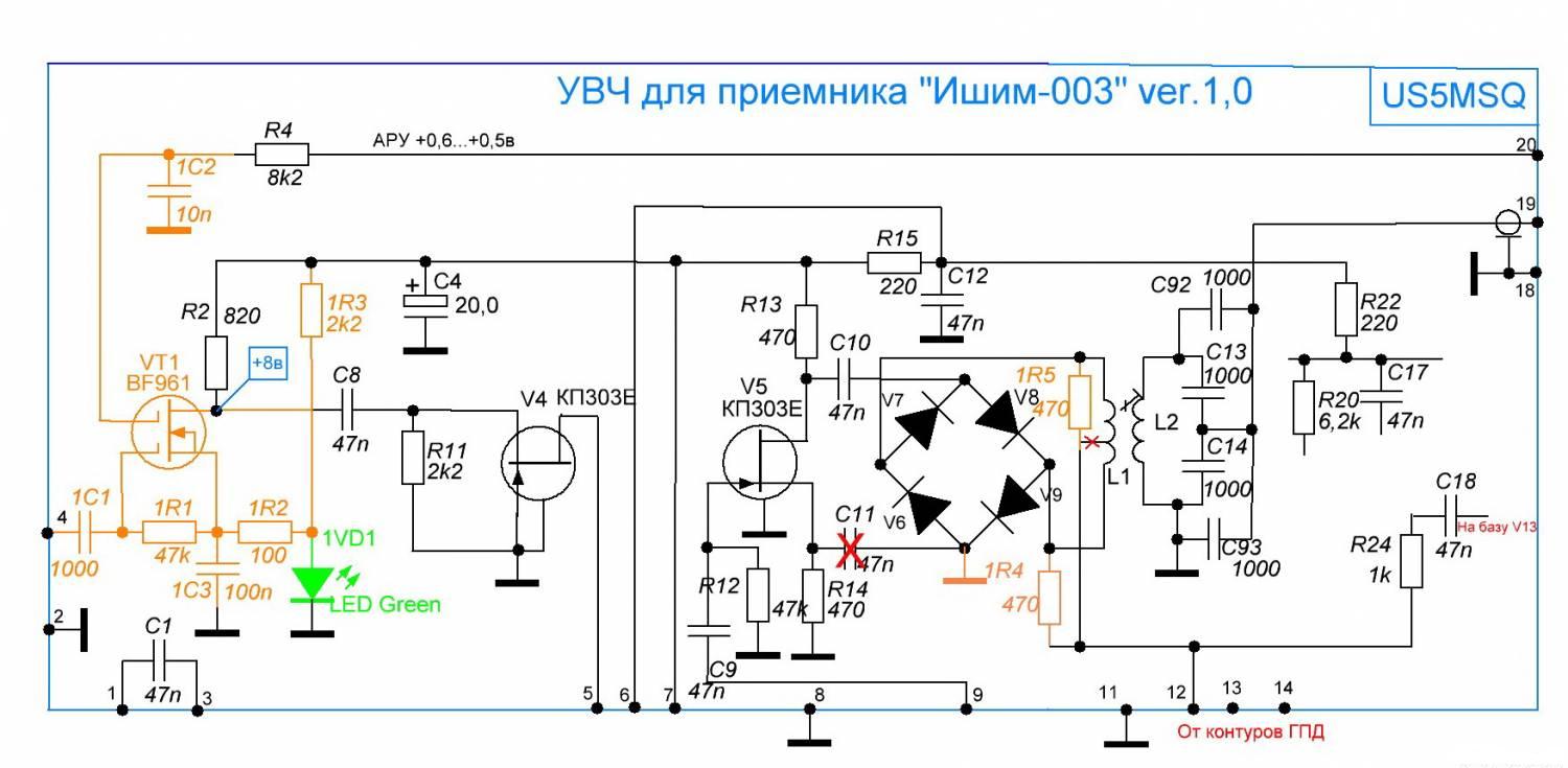

Начнем с платы ВЧ. Изменяемые элементы на плате УВЧ показаны оранжевым цветом и их нумерация начинается с номера 1, оригинальная нумерация для неизменяемых элементов сохранена.
Если схему УВЧ оставить оригинальной, то тогда возникают некоторые сложности с реализацией  оптимальной АРУ, т.к. примененный заводской вариант создает некоторую инерционность ее работы. Кстати, заводские схемы АРУ в приемниках встречаются в двух вариантах. В более совершенной, последней версии «Ишимов-003» (рис.1), большая глубина регулировки усиления за счет того, что происходит не только шунтирование нагрузки V1 открывающимся диодом V14,  но и ослабление сигнала, поступающего на исток V4 за счет закрывания диода V3.рис.1 УВЧ и смеситель Ишима 003 US5MSQ
Рис.1
Такую (заводскую) реализацию цепи АРУ нельзя считать удачной при условии повышения усиления «Ишима-003» (например, часто применяемая радиолюбителями замена германиевых диодов в кольцевом смесителе на кремниевые и транзисторов в тракте УПЧ на КТ3102). Даже наоборот — у правильно настроенного приемника (сопряжение и тракт ПЧ) усиление приходится немного снижать, иначе при сильных сигналах возможно самовозбуждение, которое проявлялся как рокот, импульсное, рывками, с периодом несколько раз в секунду хлопанье АРУ — этот дефект вызван неудачной реализацией АРУ.
В некоторых разработках [1] радиолюбители убирают цепи АРУ, но тогда сам УВЧ обязательно нужно защитить от перегрузки входным аттенюатором (например, выполненном на сдвоенном потенциометре сопротивлением 2,2-4,7 кОм, подобно примененному в [6]). Такой плавный аттенюатор не помешает в любом варианте исполнения приемника, особенно при приеме на большие антенны. Его удобно разместить на задней панели около антенного гнезда.
Кроме того, в варианте доработки, приведенном в [1], есть еще небольшой минус — существенно (в разы) более низкое выходное сопротивление УВЧ, нежели в оригинале, а, значит, большее шунтирование третьего контура преселектора и, соответственно, будет меньше селективность по зеркальному каналу.
Поэтому для эффективной работы АРУ потребовалось доработать УВЧ — его схема переделана: поставлен вместо V1 двухзатворный полевой транзистор VT1 с подачей напряжения АРУ на второй затвор (рис.2). Существенной переделки платы УВЧ при этом не требуется.
Падение напряжения на стоковом резисторе должно быть примерно равно половине напряжения питания. Это достигается регулировкой режима по второму затвору транзистора VT1, установленного вместо V1, триммером R1 на плате УПЧ (см. рис.4), по достижению напряжения на стоке порядка 8+/-1 В (ток стока примерно 5 мА).
В кольцевом смесителе (V6 – V9) вместо германиевых лучше применить не традиционно рекомендуемые кремниевые диоды, а диоды Шоттки (1N5711, BAS32, BAS70 или КД514, КД922 и т.п.), тогда режим работы его останется близким к оптимальному. При этом корректировки режима работы и выходных напряжений ГПД не потребуется.
Примененный в заводской схеме УВЧ парафазный каскад (на V5) перед смесителем существенно снижает ДД, т.к. в исток полевого транзистора поступает почти полное напряжение ГПД, тем самым превращая его во второй, паразитный, смеситель со всеми вытекающими негативными последствиями. Для устранения этого надо удалить конденсатор С11 и замкнуть на землю точку соединения V6,V9 (рис.2). Получается классический двухбалансный диодный смеситель, а снижение при этом Кус ВЧ тракта примерно в 2 раза пойдет только на пользу, т.к. улучшит ДД. рис.2 доработанный блок УВЧ и смесителя US5MSQ

Для резкого повышения ДД приемника смеситель можно выполнить на современных быстродействующих ключах, например ИМС ADG774 (794) или её аналогах, которая хорошо вписывается в оригинальную схему с минимальными доработками платы УВЧ. Собственно схема подключения в «Ишиме-003» смесителя на ключах очень проста — трансформаторы не нужны, выводы 4,9 ИМС подключены к парафазному каскаду, а 2/10 и 9/11 к  катушке связи контура ПЧ, провод идущий от ГПД на средний вывод этой катушки разорван, туда подано смещение, а выход ГПД подключен к управляющему входу ИМС (рис.3). рис.3 Модернизированный УВЧ и смеситель US5MSQ
Микросхема с элементами окружения монтируется на небольшой вспомогательной (макетной) платке, которая на маленьких жестких выводах запаивается вместо диодов (см. фото в архиве).
Из особенностей подключения АДГ774: по управляющему входу 1 порог переключения примерно 1,5+/-0,5 В, поэтому для работы с относительно малым напряжением ГПД смещение выбрано близким к этому значению (для получения максимальной чувствительности можно вообще здесь поставить триммер и в процессе настройке подобрать оптимальное смещение). Резистор 1R4 задает нагрузку для ГПД, и его величина (470 Oм) обеспечивает примерно такую же нагрузку выходу ГПД, как и в предыдущей схеме. Возможно, лучшие результаты будут, если немного разгрузить выход ГПД, т.е., поставить 1R4 не 470, а 1 кОм. Для большего ДД смещение для входа/выхода ключей должно быть равно половине напряжения питания.
В связи с применением двухзатворного полевого транзистора и высокоэффективного смесителя на АDG774 усиление тракта повысится, что может привести к самовозбуждению. Поэтому питание схемы УВЧ-СМ выполнено через развязывающий резистор 1R10 порядка 75–100 Ом, снижающий напряжение питания до +12-13 В, что позволяет избежать паразитных связей и возбуждения каскадов УВЧ. +5 В для питания смесителя берется от отдельного стабилизатора на DA1 78L05 (рис.3).

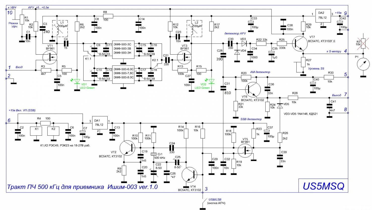

Хорошие результаты показала схема тракта ПЧ-АМ/SSB 500 кГц на двухзатворных полевых транзисторах BF961, приведенная на рис.4. Она имеет достаточно высокие помехоустойчивость и ДД, что совместно с доработанным, как указано выше, блоком УВЧ, позволяет получить вполне комфортный прием как любительских так радиовещательных станций. рис.4 Тракт ПЧ 500 кГц US5MSQ
Рис.4
Кратко рассмотрим ее особенности. После смесителя сигнал ПЧ, предварительно отфильтрованный первым узкополосным контуром, поступает вход тракта УПЧ (вывод платы 1) – первый затвор транзистора VT1. Его нагрузкой служит контур L1,C3, который не только обеспечивает гальваническую развязку входа ЭМФ, но и образует совместно с входным контуром ЭМФ, подключенный через малый конденсатор связи С4, двухконтурный полосой фильтр, эффективно защищающий вход ЭМФ от перегрузки большими внеполосными сигналами.
Изначально, в режиме приема АМ сигнал проходит через нижний по схеме широкополосный (может быть с полосой 6-8 кГц) ЭМФ, т.к. верхний по схеме узкополосный (может быть с полосой 2,4-3,1 кГц) зашунтирован короткозамкнутыми контактами реле К1, К2, и поступает на первый затвор транзистора VT3 второго УПЧ, в стоке которого включен второй (выходной) контур ПЧ L2,C28,С31,С32.
К выходному контуру подключены 3 детектора – АРУ (VT7), АМ (VT6) и SSB/CW (VT5). Т.к. для первого оптимальный уровень сигналов порядка нескольких вольт, второго – сотни мВ, а для третьего – единицы-десятки мВ, то для лучшего сопряжения уровней второй и третий детекторы подключены через емкостной делитель C28,С31,С32, обеспечивающий оптимальные условия работы каждого. В исходном положении переключателя полосы (нажата кнопка «ШП» или «СП») напряжение питания +15 В поступает вывод 5 платы и работает детектор АМ, выполненный по схеме эмиттерного детектора на биполярном транзисторе VT6, отличающийся низким коэффициентом гармоник. Продетектированный сигнал очищается от остатков несущей двухзвенным ФНЧ (С36,R28,С41) и поступает через контакт платы 7 на резистор R10 и далее на плату БП-НЧ .
При переключении в режим приема SSB/CW, т.е., нажатии кнопки «УП», напряжение питания снимается с контакта 5 и подается на контакт 6 платы. При этом срабатывают реле К1,К2, подключая узкополосный ЭМФ и через стабилизатор питания DA1 стабилизированное напряжение +12 В подается на детектор SSB, состоящий из генератора опорного напряжения на VT2 и смесителя наVT5. Постоянное напряжения с его стока открывает диод VD5 и закрывает эмиттерный переход VT6, т.о., осуществляется электронное переключение выходов детекторов. Продетектированный сигнал при этом очищается от остатков несущей трехзвенным ФНЧ R23,С39,R26С36,R28,С41).
Опорный гетеродин приемника выполнен на транзисторе VT3 по схеме емкостной трехточки, в качестве частотозадающего элемента применен керамический резонатор Cr1. В этой схеме генерация колебаний возможна только при индуктивном сопротивлении цепи резонатора, т.е. частота колебаний находится между частотами последовательного и параллельного резонансов. Нередко в подобных приемниках во втором гетеродине используют довольно дефицитный комплект — кварцевый резонатор на 500 кГц и ЭМФ с верхней полосой пропускания. Это удобно, но заметно удорожает приемник. В нашем приемнике в качестве частотозадающего элемента применен широко распространенный керамический резонатор на 500 кГц от пультов ДУ, имеющий достаточно широкий межрезонансный интервал (не менее 12-15 кГц). Подстройкой емкости конденсаторов С22, С26 (C25) опорный гетеродин легко «тягается» по частоте в диапазоне, как минимум 493-503 кГц и, как показал опыт, при исключении прямых температурных воздействий обеспечивает достаточную для практики стабильность частоты. Благодаря этому свойству, для нашего приемника подходит практически любой ЭМФ со средней частотой около 500 кГц и полосой пропускания 2,1…3,1 кГц [2]. Это может быть, скажем, ЭМФ-11Д-500-3,0В или ЭМФДП-500Н-3,1 и подобные, с буквенными индексами В, Н, С. Или ФЭМ-035-500-3,1С, использованный автором. Буквенный индекс указывает, какую боковую полосу относительно несущей выделяет данный фильтр — верхнюю (В) или нижнюю (Н), или же частота 500 кГц приходится на середину (С) полосы пропускания фильтра.
Большая разница в величине сопротивления резисторов R3 и R13, в цепях 1-го затвора в первом и втором каскаде УПЧ не влияет на режим по постоянному току, но определяет их входное сопротивление. Для 1-го каскада УПЧ 4,7 кОм — оптимальная нагрузка для входного ПЧ контура, во втором каскаде УПЧ она выбрана 100 кОм, чтобы можно было применить любой из высокоомных ЭМФ.
Индуктивность контуров ПЧ может быть от 100 до 390 мкГн — надо лишь обратно пропорционально пересчитать контурные емкости С3 и С28, С31, С32 (от тех, что указаны на схеме).
Что касается второго контура ПЧ c катушкой L2. Контурный конденсатор в нем состоит из трех последовательно включенных емкостей С28, С31 и С32 с суммарной емкостью порядка 920 пФ, что обеспечивает с катушкой 108 мкГн резонанс на частоте 500 кГц. При изменении индуктивности эти три емкости и надо обратно пропорционально изменить. Например, если применить родные катушки ПЧ от «Ишима-003» с индуктивностью 390 мкГн, то емкости С28, С31 и С32 надо уменьшить в 3,9 раза. Т.е., С3=1000/3,9=256 пФ — выбираем 240 пФ; С28=1500/3,9=384 (390) пФ; С31=3300/3,9=846 (810) пФ; С32=10000/3,9=2564 (2400-2700) пФ.
На практике применены катушки от р/п «Альпинист-321» с индуктивностью 170 и 180 мкГн, для них пересчет приведен ниже:
С3=1000/1,7=588,4 пФ (560)
С28=1500/1,8=833,3 пФ (820)
С31=3300/1,8=1833,3 пФ (1800)
С32=10000/1,8=5555,5 пФ (5600)
*в скобках номиналы стандартного ряда.
Впрочем, необходимости точного подбора емкости нет. Благодаря тому, что индуктивность можно подстроить в пределах +/-15…20 %, можно смело ставить ближайшие стандартные номиналы.
Емкость конденсаторов, подключенных к высокоомным обмоткам катушек возбуждения ЭМФ, зависит от индуктивности последних (для своих экземпляров ее желательно перемерять; в данном случае емкость указана для индуктивности в пределах 1200-1800 мкГн). Сумма емкостей С9, С11 и С10, С12 должна быть на 15 пФ (т.е., на величину емкости конденсатора связи С4) меньше от расчетной.
Для улучшения селективности при приеме SSB применен ЭМФ со средней полосой пропускания (С) 3,1 кГц. С одинаковым результатом можно применить ЭМФ с верхней (В) или нижней (Н) полосой пропускания. Для большего комфорта на современных перегруженных любительских диапазонах очень рекомендуется в качестве первого применить ЭМФ с меньшей полосой пропускания – 2,4 или 2,7 кГц. Их коммутация осуществляется штатными переключателями:
— кнопкой УП включается режим SSB и с полосой пропускания 3,1 кГц (соответственно примененному ЭМФ 3,1С);
— при нажатых кнопках СП или МП принимаются радиостанции с АМ с ПП 6 кГц (соответственно примененному ЭМФ 6,0С);
— кнопкой АПЧ (задействована свободная секция S1) переключаются ВБП и НБП при приеме SSB-станций.
При переключении ВБП-НБП применен ключ на транзисторе (VT4), опорная частота меняется подключением емкости С25. Величина этой емкости сильно зависит от выбора конкретного экземпляра керамического резонатора, разброс параметров которых довольно большой. Поэтому номинал С25 может быть существенно большей емкости, чем указанный на схеме — подбирают по результатам измерений.
Как вариант, частоту ОГ можно менять с помощью дополнительного реле, переключающего два заранее подобранных пьезокерамических резонатора (501,85 кГц и 498,15 кГц).
В схеме модификации применен штатный S-метр (точнее, индикатор точной настройки). Максимальный ток через микроамперметр задает R29 на уровне примерно 1 мА, т.е., для головки Р1 с током 200-300 мкА – этого вполне достаточно. Если ток требуется больший, например, при применении головки с более «читабельной» и крупной шкалой и другим сопротивлением рамки прибора, то его можно получить, увеличив шунтирующий резистор R27 до 4,7-10 кОм. Кстати, им проводится калибровка S-метра — стрелка выставляется на середину шкалы при подаче на 20 м диапазоне сигнала величиной 50 мкВ (S9). Все элементы тракта ПЧ размещены на односторонней печатной плате, чертежи которой под установку разных типов реле (РЭС-49, РЭК-23 и РЭС-10, РЭК-34) приведены в архиве. На плате предусмотрено универсальное посадочное место, где возможна установка как круглых ЭМФ, так и прямоугольных обычного и укороченного размеров. Вертикальный размер платы нужно увеличить, дабы совпал с оригинальным и плата хорошо фиксировалась на кросс-плате штатной верхней планкой.
На схеме нумерация выводов (там, где она указана) совпадает с нумерацией и подключением оригинальной платы. Выводы S-метра и переключения боковой полосы можно подключить навесными проводами, а можно развести на кросс-плате к неиспользуемым в данной схеме выводам (при этом, разумеется, что на кросс-плате их надо изолировать (перерезать) от остальной схемы).

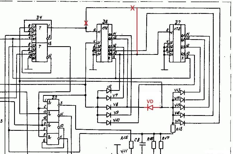

В связи с переводом частоты ПЧ на 500 кГц, надо сделать небольшую доработку штатной шкалы. В разные годы было выпущено несколько вариантов шкал – двух и трехплатные. Принцип доработки одинаков для всех вариантов, в зависимости от варианта изменяется только нумерация диодов микросхем счетчика. При описании доработки рассматривается схема двухплатного варианта.
В цифровой шкале Ишима 003 для учета частоты ПЧ применен обычный вычитающий счетчик (D6, D7), причем само вычитаемое число (465) задается подключением диодов (V13-17 — дешифратором числа 465) к выходам соответствующих двоичных счетчиков. При этом каждый диод соответствует единичке в числе. Задача перевода на ПЧ=500 кГц состоит в определении двоичного кода числа 500 и перепайке соответствующих диодов дешифратора.
Например, сейчас в схеме реализовано число 465 – 111010001 (справа младший разряд, т.е. тот, что подключен к выв.1 D4 — остальные подключения по порядку), а надо получить число 500 — 111110100 . Т.к. диоды V13-16 совпадают — их не трогают, а перекидывают оставшийся V17 катодом к выв.10 D6 и добавляют еще один диод VD — катодом к выв.13 D6 (рис.5).
рис.5 Доработка ЦШ под ПЧ 500 кГц US5MSQ
Рис.5
Еще одно небольшое пояснение. Принцип вычитающего счетчика состоит в том, что в начале измерительного интервала вычитается число импульсов, соответствующих частоте ПЧ (у «Ишима» 465 кГц или 10,7 МГц), а уже оставшиеся поступают на обычный счетчик и индикацию.
Поэтому частота ГПД в «Ишиме-003» должна быть всегда ВЫШЕ рабочей, т.е., для НЧ любительских диапазонов в самый раз, а для ВЧ диапазонов для правильного приема верхней боковой нужно будет поставить реверс боковой при помощи опорного генератора.

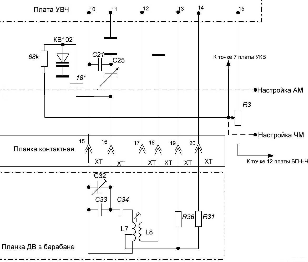

Переделка диапазонных планок на КВ и, вероятно, на СВ при ПЧ 500 кГц не требуется (из-за близости частот ПЧ: 500 и, ранее, 465 кГц). Подгонка «краев» диапазонов проводится сначала снизу диапазона на нижнюю частоту приема + 500 кГц, вращая сердечник контура ГПД при максимуме емкости триммера. Затем на верхнюю частоту диапазона + 500 кГц, вращая триммер контура. Контроль частотомером.
Как уже отмечалось выше для удобной настройки, особенно в режиме SSB, лучше заменить штатный верньерный механизм Ишима-003 на верньер от РПУ Р-311 (или Р-309, Р-326), но это не каждому по силам. Здесь компромиссом может стать введение точной настройки за счет Uупр. с переменного резистора настройки УКВ. Чтобы при подключении цепи расстройки не сбилось сопряжение контуров, ручку КПЕ следует перевести на верхнюю частоту диапазонов, записать показания частоты цифровой шкалы на всех диапазонах, поставить ручку настройки частоты УКВ диапазона в среднее положение и, подключив цепь варикапа, триммерами возвратить показания шкалы на исходное значение на всех диапазонах. рис.7 Подключение варикапа к ГПД US5MSQ
