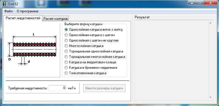

Похоже подвирает «считалка». И существенно. Измерил пару катушек из имеющихся, самодельную (для гетеродина трёхлампового RX) и заводскую, от АнСУ , серебро в керамике на диапазон 2,140 МГц. Их там пара, на 40 и 20 микрогенри. Результат:
1. Самодельная. Каркас 18 мм, керамика, шаг 1 мм, провод посеребренный, 0.8 мм, индуктивность 2,4 микрогенри. При этом длинна намотки 11 мм, число витков 11. Программа предложила такой вариант
Длина намотки L: 26,5 мм. Требуемое число витков: 15,30
2. Заводская. Керамический стакан 45 мм, в него вплавлено 40 витков шириной 1 мм на длине 62 мм. Индуктивность — 40 мкГ.
Программа насчитала так :
Длина намотки L: 123,4 мм. Требуемое число витков: 52,00
Предварительно катушки были измерены на Е7-21 и MS5308 c достаточно одинаковым результатом.
p.s. Заводская катушка на 20 мкГ имеет 24 витка на 37 мм, каркас 45…
Впрочем если немного растянуть и при этом добавить витков, то … Второй час ночи, лениво экспериментировать.
UD0CAG
UD0CAG
8 лет назад
Сегодня перепроверил расчёты. Намотал несколько катушек именно так, как по программе. С учётом того, что провод был немного толще рекомендованного, гильза для намотки не вымерялась в долях миллиметров, — вполне. По итогу, прибор показывал на 15-20% больше расчётного. Экспериментировал на однослойной, виток к витку, То, что больше, это хорошо, всегда проще уменьшить, чем…
Получается, считалка годная.
