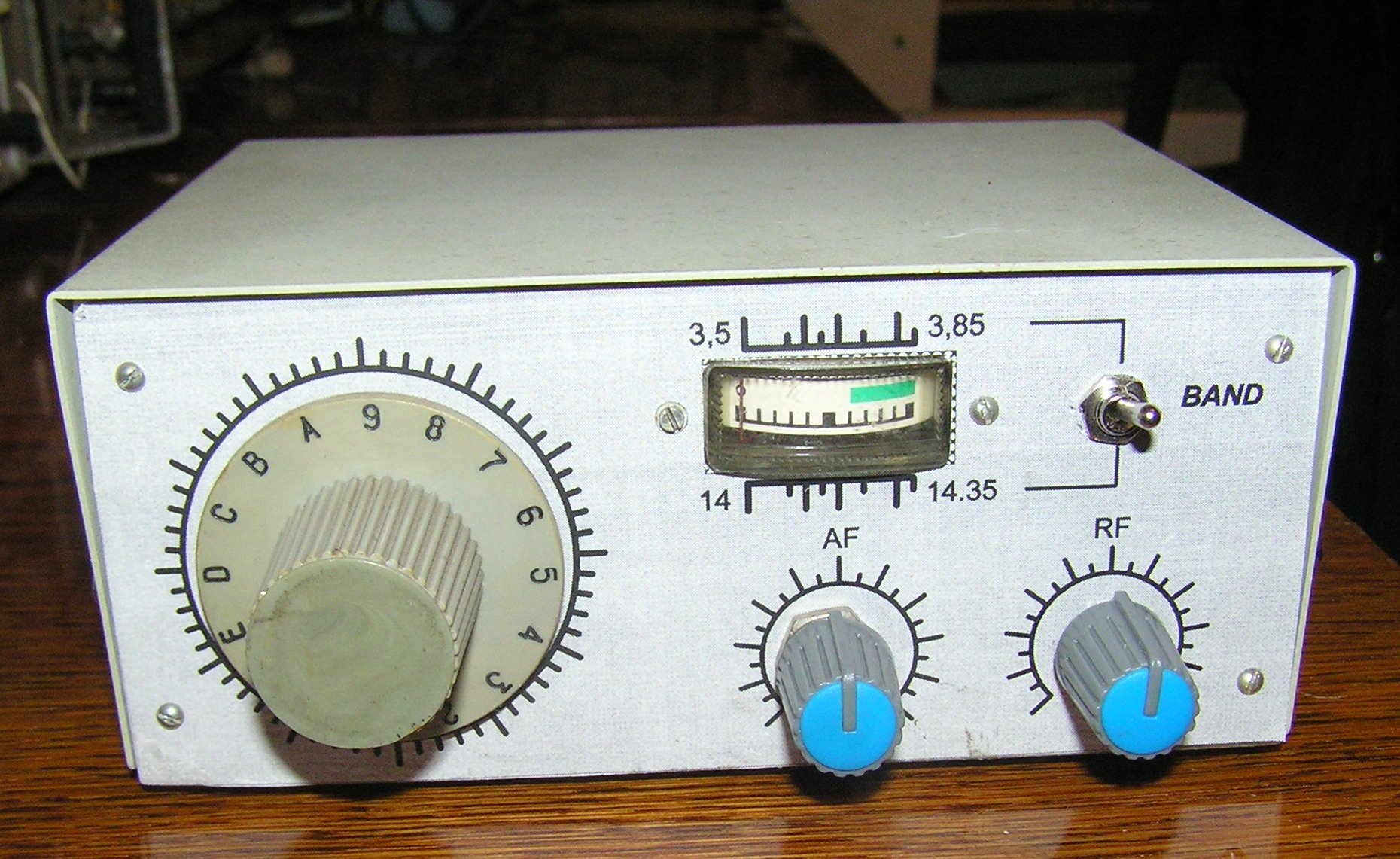

Внешний вид приемника Малыш US5MSQ

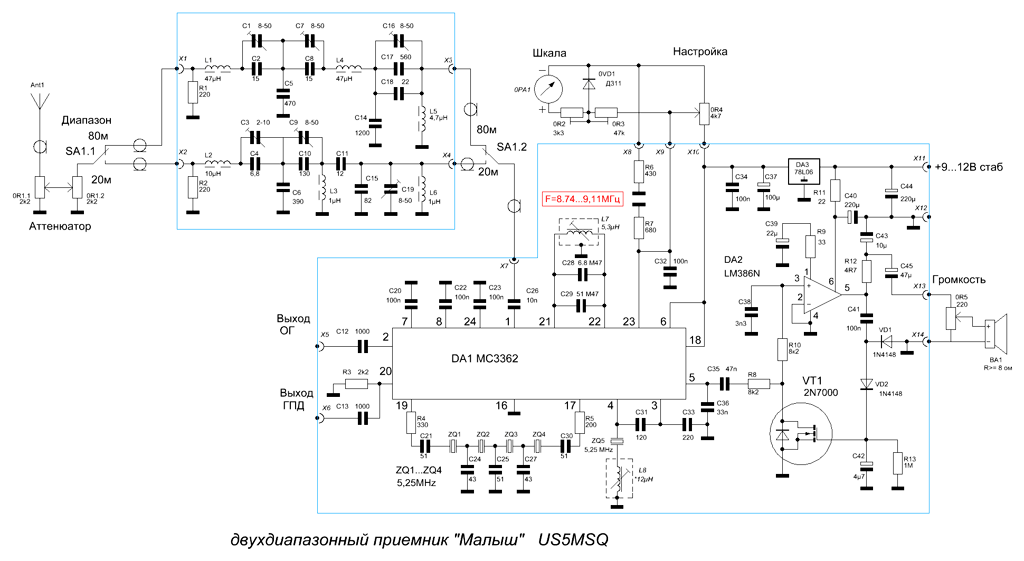

Принципиальная схема приемника приведена на рис.1. Он собран по супергетеродинной схеме с одной ПЧ, равной 5,25Мгц и, как уже выше отмечалось, основой приемника послужила микросхема МС3362, устройство которой, основные параметры и варианты применения подробно рассмотрены в статье [1 ], с которой, дабы не повторяться, настоятельно рекомендую ознакомиться. Из важных для нас особенностей МС3362 стоит отметить высокую чувствительность ( не менее 0,7мкВ со входа ИМС (вывод 1) , но при этом относительно небольшой динамический диапазон ( ДД) — примерно 80дБ по блокированию и 60 дБ по интермодуляции. С учетом того, что диапазон сигналов с полноразмерной антенны может достигать 110-120дБ, для комфортного приема надо правильно согласовывать ДД приемника (подробнее об этом смотрите в [3]).
Итак, сигнал с антенного разъема величиной подается на регулируемый аттенюатор 0R1, выполненный на сдвоенном потенциометре. По сравнению с одиночным потенциометром подобное решение обеспечивает бОльшую глубину регулировки ослабления ( более 60дБ) во всем КВ диапазоне, что позволяет обеспечить оптимальную работу приемника практически любой антенной. Далее сигнал через контакты переключателя диапазонов SA1.1 поступает на полосовой диапазонный фильтр (ПДФ) диапазона 80м (на катушках L1,L4, L5), созданный на основе готовых малогабаритных дросселей стандартных номиналов, которые дешевы, уже широко доступны и, главное, можно отказаться от столь нелюбимых многими начинающими радиолюбителями самодельных катушек. Схема этого трехконтурного ПДФ выбрана такой, что обеспечивает улучшенное ( на уровне четырехконтурного) подавление верхних частот, т.е частот зеркального канала, и оптимизирована под сопротивление антенны 50 ом и сопротивление нагрузки ( входное сопротивление смесителя по входу 1 DA1) 700ом. При этом его коэффициент передачи за счет трансформации сопротивлений составляет примерно +6дБ, что обеспечивает реализацию высокой чувствительности – не хуже 0,5мкВ. При переключении на 20м диапазон, зеркальный диапазон находится ниже основного канала , поэтому для повышения избирательности по зеркальному каналу применена другая разновидность ПДФ 20м (на катушках L2,L3, L6 ), обеспечивающая улучшенное подавление нижних частот. Такое схемное решение ПДФ при относительной простоте реализации весьма эффективно для стандартного для радиолюбительских конструкций частотного расклада (для нижних диапазонов частота ГПД выше по частоте, а для верхних — ниже) и обеспечивает увеличенное подавление частот зеркального диапазона – более 90дБ.
В виду того, что с приемником может применяться антенна любой, случайной длины, да и при регулировке аттенюатором сопротивление источника сигнала на входе ПДФ может меняться в широком диапазоне, что получить в таких условиях достаточно стабильную АЧХ, по входу ПДФ установлены согласующие резисторы R1,R2. В данной конструкции в целях снижения потребляемого тока применена упрощенная коммутация ПДФ – обычным малогабаритным тумблером. Это удобно и конструктивно, т.к. резистор аттенюатора расположен рядом с тумблером переключателя. Но при этом из-за близкого расположения контактов, коммутирующих вход/выход ПДФ, заметно влияние прямого паразитного прохождение сигналов ( в обход ПДФ) подавление зеркального канала несколько ниже от потенциально возможного – не хуже 73дБ, но и этой величины вполне достаточно для комфортной работы. Что бы стало понятно, зачем на столь высокое подавление, произведем простейшие расчеты. Чувствительность приемника с антенного входа на 20м диапазоне – не хуже 0,5мкВ. Сигнал уже с уровнем 2-3 мкВ звучит достаточно громко. На 80м диапазоне при работе на большую антенну сигналы местных станций и станций ближней зоны уровнем S9+40дБ (5мВ) теперь отнюдь не редкость, и чтобы такие сигналы не прослушивались, не мешали приему на 20м, подавление зеркального канала должно быть не менее 65-70дБ. Это требование появилось после первых пробных прослушиваний эфира, когда при прослушивании 20м диапазона (зимой, в ночное время, когда двадцатка практически «закрыта») при перестройке по диапазону громко , а порой и очень громко были слышны станции 80м диапазона – местные «киловатники». Разумеется, если необходимо получить еще большее подавление зеркального канала, то следует обеспечить максимальную развязку входа/выхода ПДФ (разнести в пространстве, возможно ввести экранировку ) и применить электронную диодную или релейную коммутацию. Но при этом ухудшится экономичность приемника, что нежелательно при питании приемника от батареи или аккумулятора. Да и саму схему ПДФ радиолюбитель может выбрать другую, исходя из своих предпочтений и возможностей, поэтому конструктивно ПДФ выполнен на отдельной плате, что позволяет легко применять любые вариации, не затрагивая конструкцию основной платы.
Отфильтрованный ПДФ сигнал поступает на вход первого смесителя (вывод1 DA1). Второй его вход (вывод 24) соединен с общим проводом по высокой частоте через блокировочный конденсатор С23. В этой конструкции нами использован узел первого смесителя с перестраиваемым варикапом гетеродином и усилителем ПЧ, имеющий суммарный коэффициент передачи 18дБ. С выхода УПЧ (вывод 19) сигнал ПЧ проходит через четырехрезонаторный кварцевый лестничный фильтр Zq1-ZQ4 на частоту 5,25Мгц, имеющий полосу пропускания 2,35кГц, и поступает на вход (вывод 17) узла второго смесителя, точнее смесительного детектора, с опорным гетеродином и предварительным УНЧ, имеющий суммарный коэффициент передачи 21дБ. На второй вход этого смесителя (вывод 18) подано напряжение питания +6В. Здесь следует отметить, что выходное сопротивление первого смесителя примерно 220 ом, а входное второго смесителя –примерно равно 350 ом. Они оптимизированы под применение керамических фильтров 10,7Мгц, но для для нашего КФ весьма далеки от оптимальных. Поэтому при установке С21,С24,С25,С27,С30 одинаковых номиналов, т.к как в первоисточнике (рис.3 [1] ), АЧХ КФ имеет большую неравносмерность (до3-4дБ). Проведенный автором подбор величины емкостей, а были опробованы 27,33,39,43 пФ, ситуацию не улучшал –менялась только полоса пропускания. В сущности, на слух , прием сигналов был нормальный и можно было оставить и так. Но эксперименты показали, что простое улучшение согласования и правильный выбор емкостей (для проектирования КФ использовался простой и практичный метод описанный в [4,5] )позволяют существенно улучшить параметры КФ – теперь неравномерность не более 0,5дБ, заметно улучшилась прямоугольность, Оптимальное сопротивление нагрузки этого варианта КФ порядка 550 ом. Для обеспечения этого служат резисторы R4,R5 , увеличивающие выходное сопротивление первого и входное сопротивление второго смесителей до оптимального. Использование для согласования КФ дополнительных резисторов несколько увеличивает затухание сигнала в цепи КФ и в некоторых случаях нежелательно, но в данном случае это не только не вредно, но даже полезно, т.к снижает вероятность перегрузки второго смесителя мощным сигналом, попавшим в полосу пропускания КФ. Напомню, что первый и второй смесители находятся до узла регулировки АРУ, а значит являются нерегулируемыми, и для получения максимальной эффективности работы АРУ надо обеспечить минимально необходимое, с точки зрения получения максимальной чувствительности, усиление нерегулируемых каскадов , т.е. достаточно по 10-12дБ на каскад.
Катушка индуктивности L7 и конденсаторы С28, С29 вместе с встроенными в микросхему варикапами определяют рабочую частоту ГПД. Диапазон перестройки по частоте с небольшим запасом по краям составляет 8,74-9,11Мгц. Напряжение на варикапах(вывод 23), а значит частоту настройки, регулируют многооборотным переменным резистором 0R4 («Настройка»). При этом настройка по частоте имеют большую неравномерность — на первую половину диапазона перемещения движка резистора приходится примерно 3 четверти частотного диапазона, что вызывает существенные эксплуатационные неудобства. Подключение шунтирующего резистора R6 величиной, равной 12-15% от номинала 0R3, позволяет получить практически линейную (отклонение не более 5 %) характеристику во всем диапазоне настройки по частоте. Это не только повышает удобство и точность настройки в нижней части диапазона, но и позволяет сделать при необходимости равномерную и легко читаемую механическую шкалу. В авторском варианте применена электрическая шкала на основе микроамперметра 0РА1– индикатора уровня от старого кассетного магнитофона. Цепочка из триммеров 0R2, 0R3 и германиевого диода 0VD1 улучшает линейность такой шкалы.
Частота опорного гетеродина стабилизирована кварцевым резонатором ZQ5 на частоту 5,25Мгц. Поскольку частота его генерации (примерно 5,248Мгц) должна соответствовать нижнему скату АЧХ КФ, то ее сдвигают вниз от номинального значения катушкой индуктивности L8, включенной последовательно с резонатором.
Выделенный вторым смесителем сигнал звуковой частоты после предварительного усиления внутри микросхемы, поступает на вывод 5, к которому подключен конденсатор С36, образующий совместно с выходным сопротивлением ( примерно 1,5кОм) предварительного УНЧ однозвенный ФНЧ с частотой среза примерно 3кГц. Далее через разделительный конденсатор С35 сигнал проходит через еще один однозвенный ФНЧ с частотой среза примерно 3кГц, образованный цепью R8,R10,С38. Очищенный от паразитных продуктов преобразования сигнал поступает на основной УЗЧ, сделанный на основе популярной LM386. Для того, чтобы скомпенсировать сделанное нами снижение усиления в первых, нерегулируемых каскадах , а также повысить эффективность работы АРУ, коэффициент усиления повышен до 1000 благодаря включению цепи R9,С39 в цепи ООС. [6]. Нагрузка УЗЧ — регулятор громкости подключается через дополнительный однозвенный ФНЧ (R12,С43) с частотой среза примерно 3кГц, дополнительно снижающий внеполосные шумы, что заметно повышает комфортность прослушивания эфира на современные широкополосные малогабаритные динамики или низкоомные телефоны, например компьютерные мультимедийные.
Усиленный УЗЧ сигнал детектируется диодами VD1,VD2 , и управляющее напряжение АРУ поступает в цепь затвора регулирующего VT1.
Как только величина регулирующего напряжение превысит пороговое ( примерно 1В) , транзистор открывается и образованный им совместно с резистором R8 делитель напряжения за счет отличных пороговых свойств такого регулятора весьма эффективно стабилизирует выходной сигнал звуковой частоты на уровне примерно 0,5-0,65Вэфф, что соответствует максимальной выходной мощности примерно 50мВт. При желании эту величину можно повысить в 2 раза, подключив кондесатор С41 к верхнему, по схеме, выводу резистора R12.

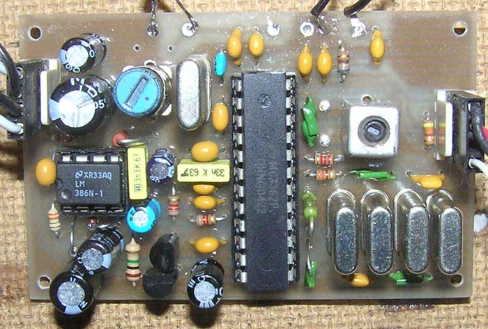

Большинство деталей приемника смонтированы на двух печатных платах из односторонне фольгированного стеклотекстолита. Чертеж платы основного блока со стороны печатных проводников приведен на рис. 2, а расположение деталей – на рис.3. Этот вариант разработан В.Тереховым (г.Стаханов) Чертеж платы ДПФ со стороны печатных проводников приведен на рис. 4, а расположение деталей – на рис.5. Платы рассчитаны на установку малогабаритных радиодеталей – резисторы С1-4, С2-23, МЛТ-0,062. При применении более крупных резисторов (0,125 или0,25Вт) их следует устанавливать вертикально. Керамические контурные конденсаторы термостабильные КМ, К10-17или аналогичные импортные(дисковые оранжевые с черной точкой или многослойные МР0). Триммеры CVN6 фирмы BARONS или аналогичные малогабаритные.С36,С38 желательно термостабильные пленочные, металлопленочные например импортные серий МКТ,МКР и аналогичные. Остальные керамические блокировочные и электролитические – любого типа малогабаритные.

Фото собранной печатной платы основного блока приведено на рис.7.
Печатная плата "Малыш" US5MSQ
